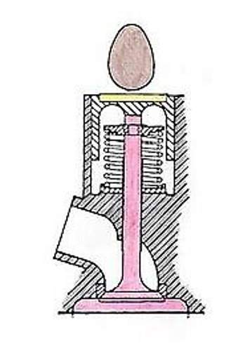

Ich habe jetzt noch mal ne Frage in eigener Sache. Wie ich threadeingangs erwähnte habe ich momentan auch mit neuen Ventilen zu kämpfen. Ich habe heute meinen restaurierten Zylinderkopf wieder zusammengesetzt und muss nun noch die Ventile einstellen. Es müssen 13 shims getauscht werden. Was passt da noch auße Ford Originalteile?
Ich habe heute bei einem Fordhändler in Kassel angerufen der meinte er würde 3h plus Material veranschlagen, obwohl ich alles schon gemessen habe. Völlig verstrahlt der Meister. Damit wäre das Ventile einstellen so teuer wie die Überholung des Zylinderkopfes. In den Laden will ich eigentlich keinen Fuß setzen, und ich habe den Eindruck ich bin als Selbstschrauber auch nicht willkommen.
Also wo gibts günstig shims zu tauschen, und was außer Ford passt noch in einen Zetec 1,8, 16V, (klar Benziner) von 2003?

Shims (Scheiben) sind die Hartmetallplättchen mit denen man bei meinem Motor das Ventilspiel einstellt. Die Nocken der gleichnamigen Welle (die vom Zahnriemen angetrieben wird) drücken auf die shims die wiederum in die Tassenstößel eingepasst sind. In der angehängten Datei die gelbe Scheibe die auf der umgerehten Tasse (hell schraffiert) liegt.

Du kannst das Spiel doch selber messen! Oder hast es sogar schon! Dann nimmst du die alten Shimps, schaust drauf, welche Stärke die sind, und holst dir dann, die passenden Teile bei FORD! Kosten keine 2€ Stk.
Kommst also mit <25€ davon!
Einbauen kannst du doch selber!?!? Oder wer bastelt dir den Kopp zusammen?

gut mitgedacht, einbauen kann ich selber. Mein Problem ist weniger die Maibaumfeier, sondern dass mein kapitaler Ventilschaden durch Erdgasbetrieb dafür sorgte, dass meinem Kopf neue Auslassventile + Sitze und neu eingeschliffene Einlassventile verpasst wurden. Bei den Auslassventilen war das mit dem Messen zwar etwas schwierig, weil man bei allen Plättchen die aufgedruckten Maße nicht mehr lesen kann, aber durch nachmessen weiß ich inzwischen wie ich austauschen muss.
Auf der Einlassseite dagegen habe ich 7x 0,00 mm Spiel. Da brauche ich also erst einmal 7 dünnere shims um die rauszufinden, die später eingebaut werden müssen...
Ich brauche also einen Einstellsatz und habe leider nicht das Glück einen Fordhändler zu meinem erweiterten Familienkreis zählen zu können. Im Ersatzteilecenter haben sie mir gesagt, dass ich alle Plättchen einzeln kaufen kann. Also stehe ich vor der Wahl ein dünnes Plättchen zu kaufen und sieben mal die Einlassnockenwelle aus- und einzubauen. oder 7 Plättchen für 10minLaufzeit im Handbetrieb zu kaufen, messen, neue Plättchen kaufen und die ersten dann wegzuschmeißen. Ist das normal oder leben wir in Deutschland?
Die shims haben einen Durchmesser von 2,5 cm.
Wie wäre es, wenn du die Shimps mit 0,00mm durch einen deiner anderen Shimps (von einem anderen Ventil!), der dünner ist, ersetzt und dann mißt??? (Oder einen wirklich zu dünnen zum messen/rechnen kaufen! Er kann ja zum messen, zu klein sein!)
PS: Bestandsaufnahme machen, was du hast, und welche Spiele vorhanden sind! Dann Shimps neu sortieren, wenn nicht beschädigt, und verbleibendes Maß zukaufen! Habe ich bis jetzt 3x gemacht.

Ja, so habe ich es gemacht, leider sind meine Scheiben erst am Montag vollständig lieferbar. Ich brauche insgesamt 14 neue. Die ersten 7 haben schonmal 17€ gekostet, aber ich durfte nach dem Messen 4 zurückgeben. Immerhin... ein bisschen haben sie was getan...
P.S.: der Durchmesser der shims ist nicht 2,5 cm sondern 2,75 cm
