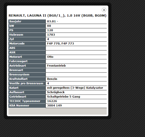

Also ist ein:
RENAULT LAGUNA II (BG0/1_)
1783 cm3, 120 PS, 88 kW
Schlüsselnummer 3004 149
Und Motorkennbuchstabe ist F4P 774
Für diesen Laguna 2 finde ich nur Zahnriemen mit 126 Zähnen.
ich habe jetzt mal nach diesem Satz hier gesucht http://www.autoteile-teufel.de/.../?...
Von Contitech finde ich keinen einzigen für diese Motorkennung. Diesen weisen immer nur den F4P 770 aus.

PS: Lieber TE wenn man dich nach den Fahrzeugdaten fragt dann gehört auch die Erstzulassung dazu und wenn man das weiß auch das Herstellungsjahr 😁
und wo wa grad beim Thema sind -> F4P 770 ist dann auch korrekt ebenso wie 126 Zähne 😁
Naja gefunden schon, jedoch fehlte immer mein Motrocode F4P 774.
Und daher war ich mir unsicher.
ich habe jetzt diesen hier bestellt http://www.autoteile-teufel.de/.../?...
Was hast du nur mit F4P 774.
Laut deinen Angegebenen Fahrzeugdaten hast du den F4P 770.
Dann passt auch alles 🙂
