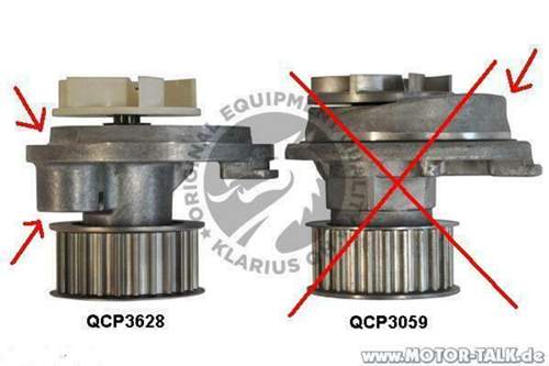

wenn ich die Bilder mir so anschaue,würde ich meinen der schieflaufende Zahnriemen hat das Blech von der WAPU zerstört!
der ZR läuft ja auf der WAPU ca,1-2 mm nach außen und deshalb hat es das Blech weggedrückt!
ergo,auf Garantie einen ZR-Satz und ne WAPU,die ist ja durch den schieflaufenden ZR defekt gegangen!
WAPU dürfte laut den Bildern auch die falsche sein,vergleiche mal das Bild!
mfg
Vergleich-wapu
Hi Rosi,
wo holst du denn diese Wasserpumpe her.😕
Die von dir gepostete Wapu kenne ich im Y/Z22XE nicht und auch in keinem anderen der B-Omega Benziner.🙄
Das ist doch wieder so ein Billigimport von QH aus Fernost oder so.
Ich habe bestimmt schon 20 2,2 unangetastet auseinander genommen und die hatten alle außnahmslos die originale Wapu ohne den Froststopfen drin. Wenn du dir das Innengehäuse im Block anschaust siehst du auch, daß es genau für die rechte Pumpe strömungstechnisch ausgeformt ist.
Die vermeindlich höhere Förderleistung dieser seltsamen Pumpe, geht gleich doch gleich wieder durch die schlechte strömungsmäßige Ausformung zu grunde.
Übrig bleibt nur das Schaufelrad aus Plastik und dazu habe ich auch eine recht feste Meinung.
Lose oder defekte Schaufelräder kenne ich nämlich nur bei welchen aus Kunststoff.😉
Ist also keine falsche Pumpe sondern -auch die von dir probagierte- ist eine billige Pumpe.
(Vermutlich wieder eine Erstausrüsterqualität😁)
Eine gute Pumpe kostet immer um die 50€.
Schau mal bei den Markenanbietern ins Programm.

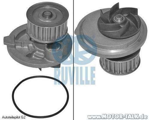

Hallo,Kurt!
diese WAPU,mit dem großen Sechskant  gibt es seit ca.7 Jahren( Opel-nr. 1334050) bei  uns für den OMI nicht mehr!
diese alte WAPU ist seit dem durch die neue mit dem Froststopfen ersetzt(Opel-nr.1334053,1334139,24409355)
die alte WAPU it bei Astra F oder Vectra A noch aktuell,aber nicht beim OMI.
ich habe sie übrigens auch drinne,wie auch meine Bekannten!
Es ist mit Sicherheit kein Fern-Ost Import!
meine war von Ruville-65315  64 Euro+MWST  Verkaufspreis laut ohne Rabatt!
unten siehst Du es ja auch von Ruville
Du kannst aber mal hier schauen,sogar in Fern-Ost kennen sie die WAPU und wissen das sie für den 2,0 16 V und 2,2 16 V ist!
http://www.tradetuber.com/.../Auto_Water_Pump_for_Opel_1334139.htm
oder
http://www.mapco.de/shop_item.php?...
Wapu-neu

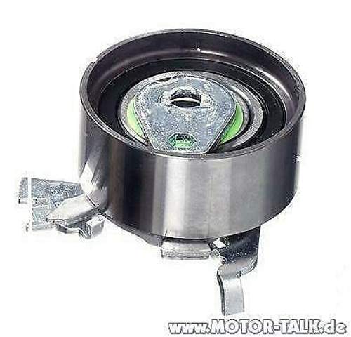

die WAPU ist nicht die Ursache für solche Art von Schäden,egal erst einmal-welcher Hersteller!
die Ursache ist wirklich die Automatische Spannrolle,durch schiefziehen dieser Spannrolle!
mfg
P.S. hatte bei mir eine andere M8 er Schrauben(Schaftschraube,Passchraube eingebaut,weil ich diese Schraube eh immer Wechsel und sie mir im Loch,wo sie durchgeht eh zu viel Luft hat!
vielleicht ein Lösungsansatz?
beim ZR-Satz von Ruville,war denke ich 3 Schrauben dabei,2xFührungsrolle+ 1X Spannrolle.Gates-ZR war auch drin.
Schraube,ist denke ich M8x50 oder M8x70 mm,Güte mindestens 8,8?
Spannrolle
