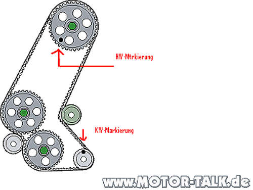

habe gerade an meinem Z17DTH den Zahnriemen nebst Umlenkrolle und Spannrolle gewechselt.
Verwendet habe ich einen Reparatursatz von Continental mit einer Umlenkrolle ohne Rand hinten.
Jetzt macht er im Leerlauf alle 30 - 40 Sekunden für ca. 3 Sekunden ein schleifendes Geräusch. Nur kurz und dann läuft er wieder ganz normal... dann nach ca 30 - 40 sek wieder... und so weiter...
Klingt ein bisschen wie wenn einer mit einem alten Auto rückwärts fährt und das Getriebe surrt.
Habe mich strickt an die Anleitung gehalten was Spannungsverfahren und Drehmomente angeht...
Weiß jemand was da schief gelaufen sein kann?
Kann der Riemen "tanzen" auf den Rollen und hin und her rutschen?

So, heute morgen habe ich alles nochmal auseinander genommen und mir die Komponenten noch einmal angesehen.
Hinter der Spannrolle hatten sich ein paar Späne und etwas Flugrost der Vorgängerrolle gesetzt. Konnte die Stückchen im Körper der Spannrolle deutlich sehen.
Habe nun mit etwas feinem Schmirgel die Ebenheit wieder hergestellt und siehe da sie dreht sich nicht mehr mit beim Festziehen.
Der Riemen selbst hat durch die Überspannung so leichte Marken wo die Zähne sind auf dem Rücken.
Die Flucht kann ich so nicht prüfen... oder ich weiß nicht wie.
Also alles wieder zusammen Spannung diesmal absolut korrekt und immer noch das komische Geräusch.
Denke mal das der Riemen schon einen Weg hat.
Kann man damit fahren... ich meine "schleift" sich das wieder ein?
Oder würde der mir noch vor der nächsten Ampel um die Ohren fliegen? Ist wie gesagt immer nur kurz, nicht wirklich laut und dann wieder weg für ein paar hundert Umdrehungen...
Hier ein paar Bilder vom Trieb
Können die Lager schon von kurzem laufen unter zu hoher Spannung aus der Flucht geraten?

an dem ZR sehe ich so nichts,auf deinen Super-Bildern,habe selten solche guten Bilder
gesehen!
welche Kamera oder Handy?
das Schlurfgeräusch ist mir noch etwas unklar,warum nach dem ZR-Wechsel,aber denke
man sieht nichts dramatisches!

wie wärs mit provisorisch zusammenbauen und gucken/hören wos herkommt!?!?!?
kann ja sein das ne neue rolle ne macke hat oder oder oder...
dass der zr oder rolle von leicht zu stramm ein weg hat denke ich eher nicht,die müssen im normalen betrieb ja auch was wegstecken können.aber wenn ich direkt was angucken könnte wäre eine aussage sicherer.so ists schwierig.
