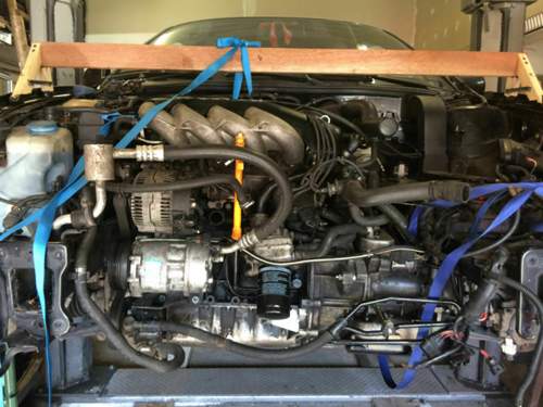

Nochmal zum Thema Zahnriemenwechsel, der bei mir (A3 1,8 Ltr AGN-Motor, 92kw/125 PS mit Automatikgetriebe) jetzt fällig ist. Dazu muss ja insbesondere die Motorhalterung an der Zahnriemenseite ausgebaut werden und weil's da ja dann auch reichlich eng ist, wird der Motor an der Seite angehoben, um die Motorhaltekonsole abschrauben zu können.
Meine Frage nun: Reicht es, den Motor nur an dieser Seite anzuheben so hoch wie's eben geht oder muss die Getriebehalterung an der anderen Seite ebenfalls gelöst werden?
Das reicht den Motorhalter auf der Beifahrerseite zu lösen. Evtl. würde ich noch die Radhausschale auf der Seite rausnehmen dann hat man noch mal mehr Spielraum.
