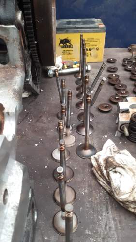

Zahnriemen war gerissen.
Opel Astra F

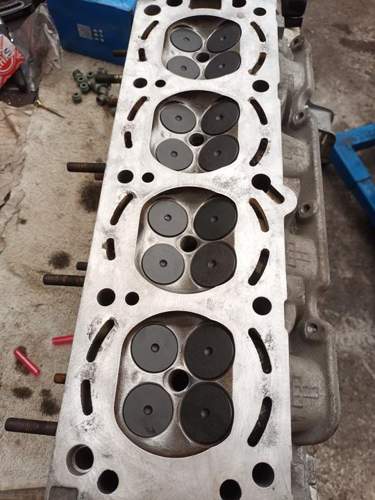

Jetzt hab ich den Kopf mal auseinander genommen. es waren nur 2 Ventilführungen gebrochen. und eine Ventilfeder. Ventile sind leicht gebogen 😱
Hat zufällig jemand einen Satz Ventile und eine Feder rumliegen😁

Bring das zum Motorenbauer falls du Laie bist Die machen das vernünftig und planen gleich den Kopf
Richtig. Auserdem müssen Ventiele Eingeschliffen werden damit sie dicht werden.
Nun bei gebrochenen Ventilführungen ist der Kopf wohl eher wirtschaftlich schrott...
Dann braucht es neue und die Ventilsitze müssen auch entsprechend neu gefräst werden...ob sich das gegenüber nem gebrauchten Kopf ohne Schaden alles rechnet?
Dazu kommt, wie sehen die Kolben aus? Die sollte man zumindest mal demontieren um die Ringnuten auf Stauchung zu prüfen - sonst ist das alles "Pfusch auf gut Glück".
Also der Motorblock ist nicht im Zusammenhang mit dem Kopf und dem Schaden.Den hatte ich noch und auch komplett revidiert mit neuen Lagerschalen,Kolbenringen und Simmeringen.Den dazu gehörenden Kopf hatte ich dann als Ersatz verbaut.Den Kopf mit den krummen Ventilen habe ich diese Woche erst auseinander genommen. Es waren 2 Ventilführungen gebrochen und diese wurden erneuert. Alle anderen Ventilsitze wurden überprüft und sind OK. Geplant werden muss der Kopf nicht, weil hier keine Schäden vorhanden sind. Eingebaut werden alle Ventile neu und die werden natürlich auch eingeschliffen und bekommen neue Schaftdichtungen und ja, ich habe auch das entsprechende Werkzeug um die Ventile einzubauen.Hydros werden auch alle erneuert. Nockenwellen sind überprüft und bekommen auch neue Simmerringe,So das ich dann einen Generalüberholten X18XE habe. Denke mal das ich dann dafür 600 € bekommen sollte. Übrigens 2 neue Ventilführungen hat mich beim Motorenbauer 30 € gekostet und eine neue Ventilfeder hab ich auch noch dazu bekommen.
Der ZK ist neu bestückt und jetzt bereit zum Einbau

So, der Motor ist wieder einsatzbereit.
Der Motorblock hat neue Lagerschalen und Kolbenringe bekommen und natürlich auch neue Kurbelwellensimmerringe.
Der ZK ist quasi neu.
ZK wurde gereinigt und zur Sicherheit doch noch geplant.
Ventilführungen und Schaftdichtungen sind neu
Ventile sind neu und eingeschliffen
Hydros sind neue reingekommen.
Ansaugkrümmer wurde gereinigt, überprüft und neu abgedichtet.
Abgaskrümmer wurde geplant und auf Risse überprüft.
Natürlich sind beide Dichungen neu
Nockenwellensimmerringe sind neu.
Zahnriemen mit WP und Umlenk / Spannrolle sind neu
Einspritzdüsen neue Dichtungen und überprüft
Neue Dichtung Drosselklappe
