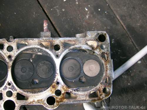

Gut was macht in einem solchen Fall? Klar, man hängt das Auto an ein anderes, natürlich verbunden mit einer Abschleppstange und vernichtet dann einen Motor. Ich war nicht dabei und habe auch nicht die Geräusche gehört die der Motor gemacht haben muss. Auf jeden Fall stand dann der 1 Zylinder voll mit Wasser. Die Werkstatt meines Vertrauens wusste immer noch nicht was ist, obwohl der Zahnriemen jetzt auf ca. 20 cm blank geputzt war.
Ich weiss was es war, denn ich habe mich nach dieser Aktion dann selbst darum gekümmert und den Motor auseinander gebaut um nach der Ursache zu forschen.
Der Grund war bestimmt, dass ich, als ich das Auto ausmachte, sich der Zahnriemen wahrscheinlich um einen Zahn verschoben hat. Bis dahin war noch nichts passiert, aber nach der Aktion mit dem Anziehen ist ein Ventil zerbröselt und der Zylinder 1 hat jetzt eine Macke. Der Zylinderkopf hat auch wahrscheinlich einen Riss, deshalb auch das Wasser. Werde mir diese Woche einen Kopf vom Schrottplatz holen, den kompletten Dichtsatz usw. besorgen und werde den Motor wieder zusammen bauen.
Frage an die Fachleute, die vielleicht diesen Beitrag lesen, ist so eine kleine Delle im Kolben ein großes Problem oder soll es etwas weggeschliffen werden. Pleul hat allen Anscheins nichts abbekommen, Tiefe des kleinen Kraters, ca. 1 mm.

Hallo Leute,
möchte das Thema mit meinem übersprungenen Zahnriemen abschließen. Also, ausser dem einen abgebrochenen Ventil, waren noch 5 weitere Ventile schief. Der Zylinder hatte ja auch einen tiefen Macken durch den Schlag des blockierten Ventils. Die Lagerschale habe ich nicht mehr frei gelegt, sondern mir gleich einen Austauschmotor besorgt, 250 € beim Schrottler meines Vertrauens.

@TE hast du dir mal die Wasserkanäle im Kopf angesehen. Mach doch mal ein Foto vom Kopf.
Golf-002
hier mal ein paar Bilder. Einmal der Zylinderkopf, der 1. Zylinder und die alte Kopfdichtung. Zu sehen die Macken, einmal im Kopf mit dem abgebrochenen Ventil und zum anderen der 1. Zylinder selbst.
Beste Grüße
coadmin

Das Ventil ist aufgrund falscher Steuerzeiten flöten gegangen und klempte dann zwischen Kolben und Kopf und wurd eingeklempt und hat dann Kolben und Kopf diese Macken verpasst?
sag einmal täuscht das oder sitzt der 1 Zylinder schief ?
Kannst du von dem angefressenem Wasserkanal im Kopf noch einmal ein Nahaufnahme machen.
Ich bin immer ziemlich davon überzeugt, dass du einen Wassereinbruch im 1. Zylinder hattest.
Deshalb die Anlasser Blockade, vermutlich ist ein Ventil festgegammelt und hat den Zahnausfall am Riemen verursacht.
das hört sich alles ganz sinnvoll an was du schreibst.
aber @TE: Ich würde schon mal noch die Ölwanne abnehmen und mir das Pleuel bzw die Pleuellagerschalen vom Zyl. 1 ansehen!
