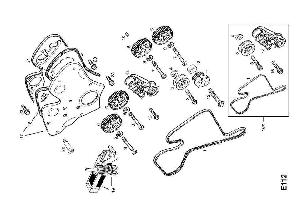

Hi Schrauberfreunde,
Ich hab folgendes Problem, ich fahre einen vecci b v6 X25XE hatte kürzlich einen Motorschaden, hab mir dann einen generalüberholten Motor gekauft leider aber ohne Zahnriemen. Nun hab ich alles verbaut bis auf den Zahnriemen, denn er passt nicht, er hat die selbe Länge spannrollen sind auch gleich, hab sogar versucht den alten Zahnriemen mit alten spannrollen (umlenkrollen) zu verbauen passt auch nicht. Der motorcode ist auch der selbe. Leider konnte ich das nicht 1:1 umbauen da ich den alten Motor abgeben musste. Jetzte meine Frage wurde mal in den Baujahren die Zahnriemen Geometrie ( Zahnriemen Verlauf ) geändert oder wurden die Rollen verändert? Bin echt am verzweifeln. Im Netz bin ich leider nicht erfolgreich gewesen.

Also Problem ist behoben, hab mit Opel telefoniert, es gibt zwei verschiedene spannrollen. Jetzt hab ich die zweite Variante geholt und siehe da alles passt. Und man muss beachten, es gibt auch zwei verschiedene Grundplatte und Deckel.

Alles klar werde ich machen, aber was mich bisschen irritiert, eine andere Grundplatte kann ich zwar verschrauben aber bringt mir nicht den die oben genannte spannrolle wird am Zylinderkopf verschraubt. Was ich gelesen hab das ein 53grad und ein 60grad Motor verbaut wurden. Könnte es auch daran schon liegen.

Ich habe mal bei einigen Ersatzteilanbietern geschaut, da sind die Riemen alle 30mm Breit und haben 225 Zähne.
Allerdings muss es trotzdem Unterschiede geben da die nach Fahrgestellnummer bestellt werden müssen.
Das Stück das bei dir fehlt wäre ja nur ca.1mm pro Zahn (1/2 mm Zahn 1/2 mm Lücke) kann man mit dem Auge wahrscheinlich nicht mal sehen. Über die Längen habe ich noch nichts gefunden, suche aber weiter ob es irgendwo längenangaben gibt.
Danke dir, was ich annehme ist, dass es wahrscheinlich andere spannrolle. Sind. Weil die Länge ist überall gleich.

Also ich hab mal bei Conti geschaut und es gibt mehrere Zahnriemensätze für den Motor.Der Riemen ist immer Gleich.Denke das bei den Rollen was anders ist.Du musst wohl mit der Motornummer suchen welchen Riemen-Kit du brauchst.Der Motor wurde ja in mehreren Autos verbaut.Bei dem Omega Motor hab ich direkt 3 verschiedene sätze gefunden.
Schau mal auf der Conti Seite nach.Da steht auch was von Motornummern hinter den Produkten
Und hier die Lösung deines Problems, es gibt DREI Varianten der Platte mit den beiden Rollen. Habe ich mal bei Kurtberlin ausgeliehen, darf er sich gerne mal wiederholen wenn sie ausgebraucht ist. 😁😁😁

Aber die sind alle gleich stehen mit nml auf ecat.
Alle Riemen haben 225 Zähne. Nur die mittlere Rolle sitzt
bei ihm tiefer. Aber bei den Riemen geht das eigentlich nicht.
