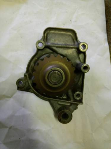

Wapu vom Zahnriemen getrieben gab es auch bei Honda.
D15B2 Motor.
Img-20210226-133314
gibts bei jedem mir bekannten hersteller, der seine NW mit einem ZR antreibt

Drehen wir den Spiess mal um, gibt es denn Beispiele, wo die WaPu nicht vom ZR angetrieben wird?
Man lernt ja nie aus...und nix ist unmöglich... es gibt ja für fast jedes und alles Exoten.
