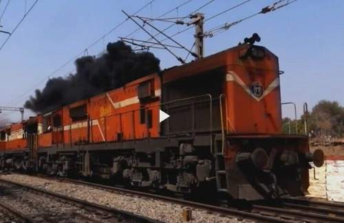

Schiffs- und Lokdiesel sind auch Langhuber, die rußen alle ganz entsetzlich, alte und neue. Allerdings dürfen die das wegen fehlender Abgasvorschriften. Treckerdiesel und alte LKW Langhuber) haben immer schon gerußt.
Diesellok mit Ruß(abgas)fahne
__________________________________________________
Es gibt sehr viele Dieselloks der DB - ich habe noch keine gesehen die rußt - auch nicht beim Anfahren.
Es kommt ganz auf die Wartung an.
LKW-Motore und Motore für Baumaschinen sind grundsätzlich Langhuber - weil das max. Drehmoment
weit im unteren Drehzahlbereich liegt. Wenn gerußt wird, dann stimmt etwas an der Einspritzanlage und am Motor selbst nicht. Dein Foto ist schon Grund genug für eine Strafanzeige - Umweltverschmutzung. Der Ruß soll ja krebserregend sein.
Schiffsdiesel, das ist eine andere Welt; die laufen mit Schweröl - das dickflüssig ist und 12 Stunden vor dem Auslaufen zur Einspritzung vorbereitet/vorgeheizt/dünnflüssig gemacht werden muss, mittels LKW-Motor, Generator und Heißwasser-Heizschlangen die durch den Schweröltank verlaufen.
[/quote
Ich habe u.a. einen alten Traktor, Fendt Dieselroß F15, der Motor ist ein wahrer Langhuber : 100 mm Bohrung, 150 mm Hub. Er ist mittlerweile 69 Jahre alt und aus seinem Auspuff kommt nicht viel Rauch, ausser beim Kaltstart im Winter raucht er eine Minute blau.
Aber : Das Abgas riecht wahrlich nicht nach 4711, es verbreitet einen penetranten Geruch. Abgasvorschriften gabs halt vor 69 Jahren noch nicht.
