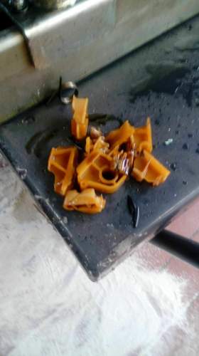

Ich hatte mal Prob mit dem Kettenspanner. Daraufhin hatte die Kette alles drumrum zerlegt.
Keine Kulanz, keine Antwort von der Technik nachdem ich den Spanner nach Stuttgart geschickt habe.
Schaden knapp 5000 €

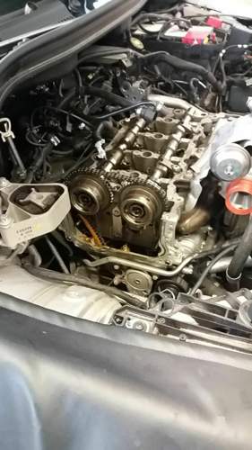

So ähnlich ging es mir auch, mein „B“ (1,6 156ps Bj. 2012) bekam auch eine neue Steuerkette und ein Nockenversteller sowie einen neuen Zylinderkopf.
Gruß talex
