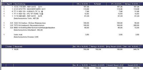

So so, Total Überzogen ?
Ich sage Dir mal, das ist sogar ein sehr Günstiges Angebot einer Dacia Vertragswerkstatt.
(Siehe KV, Renault / Dacia Konform, Stundensatz 80€ was dem mittleren Durchschnitt entspricht)
Du scheinst nicht den blassesten Schimmer zu haben was Werkstattpreise einer Dacia Vertretung betrifft.
Aber das ist auch Gut so, denn Leute wie Dich brauchen die Werkstätten. Ohne solche würden die kaum mit solchen Preisen überleben. Bring dein Geld schön weiterhin zu den Vertragswerkstätten. Du scheinst ja genug davon zu haben.
Der Themenstarter hat übrigens mal eben Locker 500€ eingespart.
Und er hatte sogar Spaß beim Fummeln !!
Kv-lodgy-zahnr-wapu
