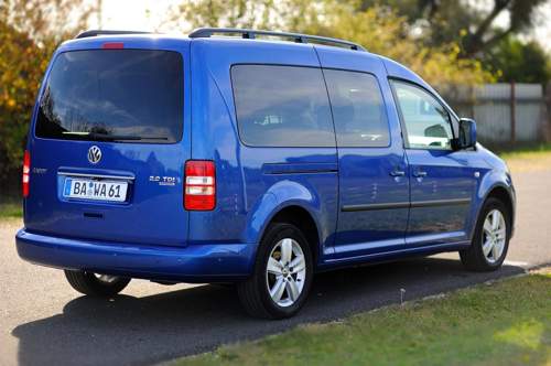

So, heute geht er in die Werkstatt (freie Werkstatt).
Ich bin der ursprüngliche Fragesteller/Threadopener.
Das wird sicher nicht billig werden, da ich unbedingt original VAG-Teile verbaut haben will. Neben dem Zahnriemen mit Spann- und Umlenkrolle, wird auch die Wasserpumpe sowie der Zahnrippenriemen (Lima/Klima) mit zugehörigem Spanner gewechselt.
Ich gehe davon aus, dass die ganze Aktion im Autoleben meines Caddy nur dieses eine mal passiert. Also was soll's - dann schon Richtig !
