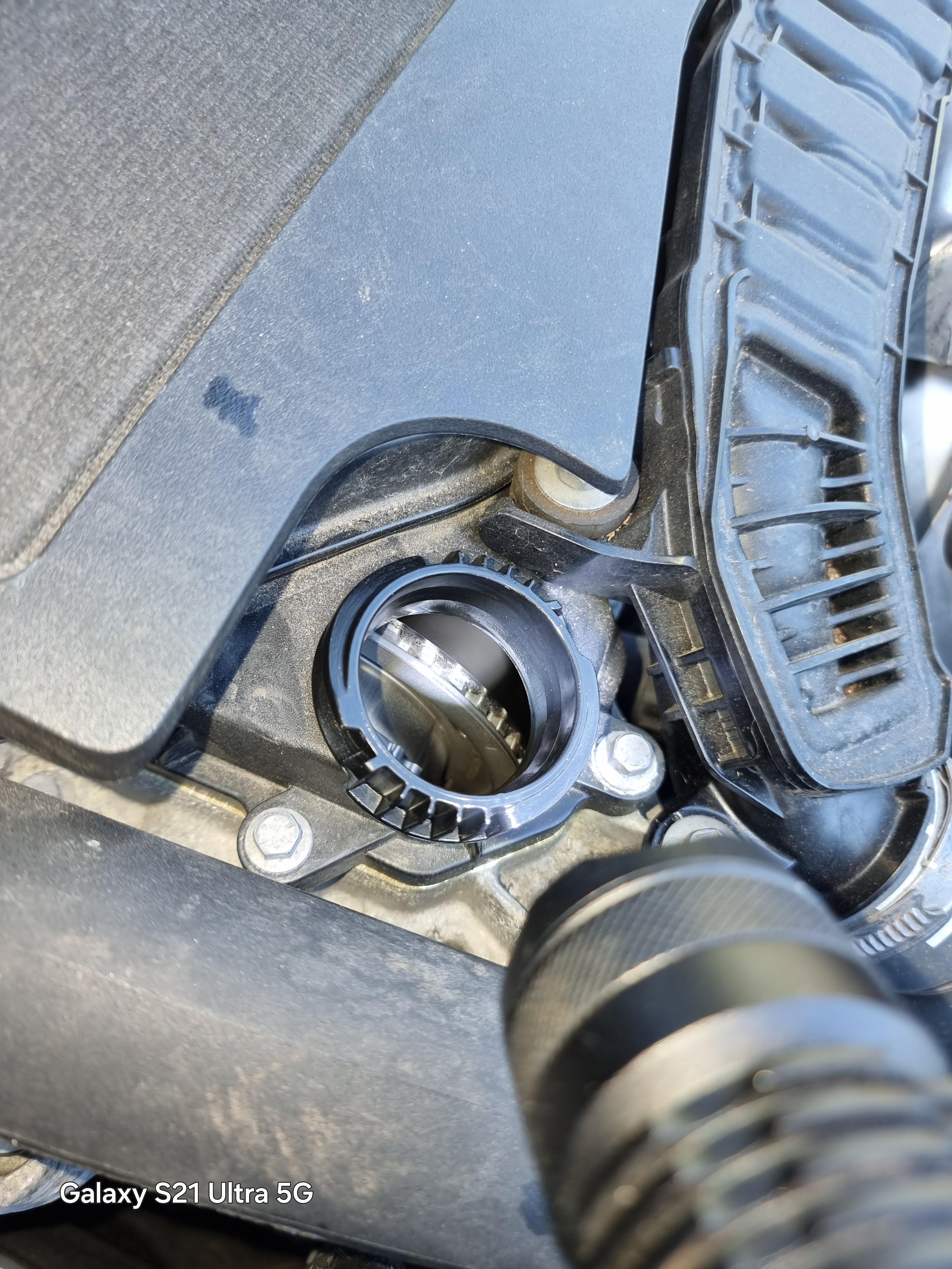

Ich möge vorbeikommen oder selbst in dein Einfüllstutzen schauen...
Das ist korrekt. Alle 1.2 PureTech mit 48V MHEV haben keinen Zahnriemen, sondern eine Kette. Zusätzlich der 100 kW Handschalter im Mokka B. Alle anderen reinen Verbrenner werden auch auf Kette umgestellt.
Dank der doch etwas umfangreicheren Handbücher von Opel ist eine Identifikation mittels der Motorkennzeichnung möglich:
  • EB2A***: Zahnriemen
  • EB2L***: Kette
Der Hinweis "Schau in den Öleinfüllstutzen" bleibt auch weiterhin gültig.

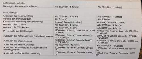

Hier einmal der aktuelle Wartungsplan laut Opel. Hab meinen heute zur Inspektion abgegeben und nachgefragt.
Edit-
Leider kann ich kein Bild anhängen...Tritt immer ein Fehler auf.
Alle 6 Jahre oder 100.000km ist weiterhin der aktuelle Stand.
Hab mein Auto wohlbehalten zurück.
Zahnriemen ist nicht aufgequollen.
Also alles tutti und ich bin weiterhin sehr zufrieden mit dem Flitzer.

Hier der neue Versuch.
Das ist der aktuelle Wartungsplan laut Opel. 🙂
Ich gehe davon aus, das die linke Spalte normale und die rechte erschwerte Fahrbedingungen ?
@Schelper schrieb am 25. März 2025 um 13:55:44 Uhr:
Ja, links normal und rechts erschwert. Ist leider abgeschnitten.
