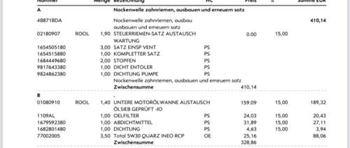

Für den Ölwechsel muss die Wanne nicht raus . Ich hab sie mitmachen lassen. Wusste nicht, ob sich was an der Pumpe abgesetzt hat .
Kostet bei Opel noch ca . 190 Euro Extra . In der Rechnung steht ersetzt.
Genau, ich möchte gerne das Sieb kontrollieren.
Kleben oder Dichtung?
Anbei die Rechnung , da kommen noch die Mehrwertsteuer drauf . Weis nur das die abgedichtet wird . Ob geschraubt oder geklebt keine Ahnung . Nehme an das die geklebt ist . Wird ja getauscht .
