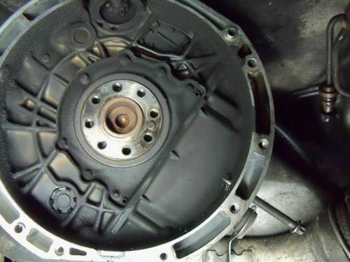

Ich bohr da bei Fahrzeugen, die keine Blockiervorrichtung haben (oder ich die passende nicht hab) gern ein Loch in die Getriebeglocke, schneid ein Gewinde rein und dreh dann eine entsprechend angespitzte Schraube rein, die genau auf den Anlasserzahnkranz trifft und zwischen 2 Zähne paßt.
Damit hat sich bis jetzt alles prima festhalten lassen.
Gibt zwar Leute, die dann behaupten, vorn anhalten wäre besser, damit nicht die ganze Kraft über die Kurbelwelle geht . . . aber wenn die das nicht aushält, hat sie eh nix getaugt ;-) meine Meinung)
Bildbeispiel an Mercedes A-Klasse W168 (da mußte ich das Zweimassen-Schwungrad festhalten zum ausbauen/tauschen) und Bohrung ist da im Motorblock (bei dem Modell liegt der Motorblock über'm Zahnkranz) :
Blockierschraube Motor (Eigenbau)

Danke erstmal für deine Hilfe. Ich finde die Idee mit der Schraube in der Getriebeglocke sehr interessant. Vermutlich hast du das Loch bei ausgebautem Getriebe gebohrt? Und wenn ich das richtig sehe ist die Schraube "von oben" angebracht worden?
Geht natürlich auch "bei Getriebe eingebaut" !
Bild A-Klasse ist von hinten unten gebohrt. Ok, Getriebe war da ausgebaut, aber dadurch auch gute Gelegenheit für ein Bildbeispiel (auch wenn das bei dem Modell jetzt nicht in die Getriebeglocke, sondern in den Motorblock gebohrt/geschraubt wurde/werden muß. Aber nur mal als Beispiel eben.).
Mußt halt guggen wo du am besten hinkommst mit Bohrmaschine UND Gewindebohrer/Schneideisen und abschätzen (oder nachguggen, wenn das Abdeckblech ab geht), daß du mit dem Loch auch genau auf den Zahnranz triffst.
Und wenn du so wie auf dem Bild durch 2 Aluteile/Versteifung bohren kannst, ist das auch besser ---> die Schraube sitzt dann steifer gegen Verbiegung als nur durch ein dünnes Alustück.
(ok, hab selber auch schon mal 2 oder 3 Versuche gebraucht, bis so'n Loch gepaßt hat . . . das passiert eben . . . )

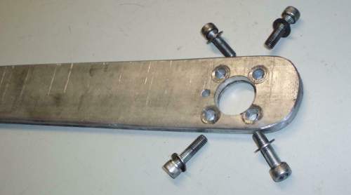

Das ist ein Nachbau des originalen VW-Spezialwerkzeugs.
Wird mit den beiliegenden Zapfen in die Schraublöcher des Ritzels geführt und dient als Gegenhalter für die Zentralschraube.
Mit ein wenig Schmalz in den Armen lässt sich damit die Schraube lösen.
Mit passendem Werkzeug und etwas Flachstahl lässt sich das auch selbst bauen.

Ich hab mir dafür einen Gegenhalter gebaut.
(siehe Foto)

Die Schraube muss ja auch wieder fest gemacht werden. Das wird mit einem Schraubenzieher am Zahnkranz des Schwungrades wohl kaum funktionieren. Das habe ich schon probiert, keine Chance, dreht sich immer weg der Satan. Also habe ich dann einen Gegenhalter an der Schwungseite gebaut.
Funktioniert 1A, siehe Anhang.
Mit ein paar Modifikationen wuerde es auch bei eingebautem Getriebe funktionieren.
Also ein Spezialwerkzeug, mit Zähnezahl ausgesägt, und passend gefeilt. Alle Achtung, übertrifft meine "Spezialwerkzeuge".🙂

Vielen Dank fuer die Blumen. Das hat ganze Zaehn 😁 😁 😁 Minuten Bauzeit in Anspruch genommen.
