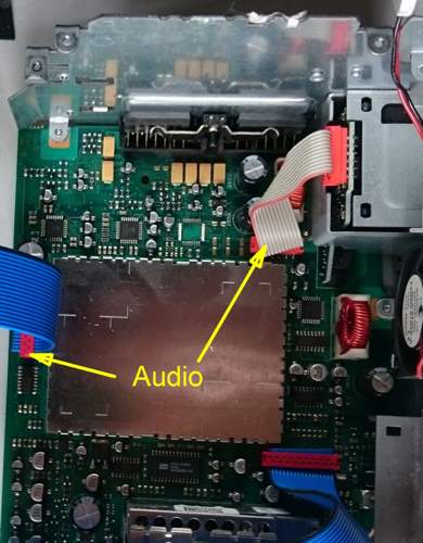

Hab leider bei mir auch das Problem mit dem schwarzen Bildschirm.
Vielen Dank auch von mir für die Anleitung!
Leider funktioniert es bei mir nicht wirklich ...
Vorher war der Bildschirm dauerhaft schwarz bzw es fing mit den typischen Streifen an ...
Hab die Platine dann wie beschrieben versucht zu reparieren nach der Reparatur funktionierte es für 2-3 Minuten nur danach war wieder alles schwarz.
Hab jetzt nochmal den Grafik Chip mit Heißluft behandelt.
Jetzt funktioniert es zwar ohne Abstürze aber das Radio bzw die Audio geht nicht obwohl alle Stecker drin sind.
Auch die Lautstärke lässt sich vom Lenkrad nicht mehr verändern bzw das hängt sich auf ...
Weiß jemand zufällig Rat?
Könnte der Chip zu heiß geworden sein ?
Haben die Elkos Einfluss darauf ich könnte mir vorstellen dass die zu heiß geworden sind ...
Vielleicht kann mir ja jemand helfen
Gruß Niklas
Die Platine verarbeitet nur die Videosignale. Das Audiosignal fehlt an anderer Stelle. Zufällig bearbeite ich grade ein ZAB, ich werde mal nachmessen und Dir dann Bescheid geben
Kritisch sind die Flexverbinder, die verkanten sehr leicht! Sie müssen ohne Kraft und ganz nach unten eingesteckt werden. Dann erst die Klemmung niederdrücken oder den Sicherungsbügel umlegen.
Wie ist es denn, neben dem Radio, mit den restlichen Tonquellen? CD-Spieler, TV, oder Einparksensor?
@gusto-v10 schrieb am 6. April 2024 um 09:00:50 Uhr:

Ein wenig spät, aber ging leider nicht eher.
Es geht nicht um die Einparkhilfe selbst, sondern um den Warnton bei zu großer Nähe. Erst ab RNS gibt es zwei extra Warnsummer, das ZAB generiert den Warnton noch selbst. Es gibt ausserdem 3 separate Stereo-Verbindungen vom ZAB zum Verstärker, Navi, Telefon sowie restliche Quellen wie Radio, TV, CD usw. Wenn keine der Quellen was "sagt", dann ist vielleicht der Verstärker das Problem. Schau doch mal die Sicherung SB83 an (unter dem Lenkrad).
Wenn die Sicherung in Ordnung ist, dann überprüfe doch Deine Steckverbindungen im ZAB nochmal. Exakt zuordnen lassen sich die Verbinder nicht, aber in Bild 1 sind die beiden wichtigsten. Die Stecker haben an der Seite eine Lasche (Bild 2), die ist aber sehr filigran und bricht beim falsch einstecken leicht ab. Fast alle Buchsen auf den Leiterplatten haben seitlich die Kodierkerbe, nur eine hat in der Leiterplatte ein Loch. Es passiert auch sehr leicht das ein Stecker nicht ganz bündig aufsitzt (Bild 4).
Plug and play is nich! Aber CD, TV, Navi usw. muß natürlich via VCDS (oÄ) codiert werden.

Vielen Dank für deine Antwort!
Ich hab die Platine nochmals aus und eingebaut und es scheint tatsächlich irgendwie eine Steckverbindung gewesen zu sein.
Leider funktioniert das ZAB immer noch nicht es steigt nach ca. 15 Minuten aus.
Hatte jetzt mal versucht den Chip mit Heißluft zu entlöten ... Hat leider nicht wirklich funktioniert mir sind da ein paar Leiterbahnen abgerissen.
Werde mir wohl ein gebrauchtes ZAB kaufen.
Einen Versuch wars aber trotzdem wert nachher ist man immer schlauer.
Ich glaube ich hätte die Backofen Methode nochmal ausprobieren sollen xD
Naja trotzdem Dankeschön für die Inspiration und Hilfe.
Gruß Niklas
