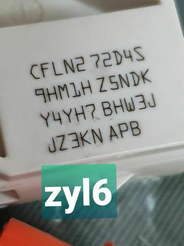

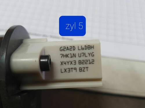

hat man die Trimmcodes der Injektoren dem MSTG / ECM mitgeteilt,
weiß das MSTG welcher Klasse die neuen Injektoren angehören und
hat schon die Einspritzmenge, als Lernwert ,

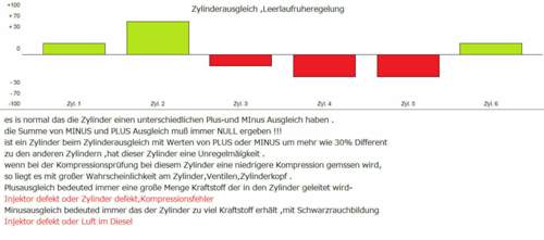

außerdem vergessen viele das auch jeder Zylinder des Motor
eine andere Verdichtung hat und das dadurch das MSTG
jedem Zylinder eine individuelle Einspritzmenge zuordnet,
nach einer Weile und damit den Rundlauf des Motor sicherstellt !
Delphi Trimmcodes im Bild !

Zylinderausgleich
Delphi Trimmcodes
Delphi

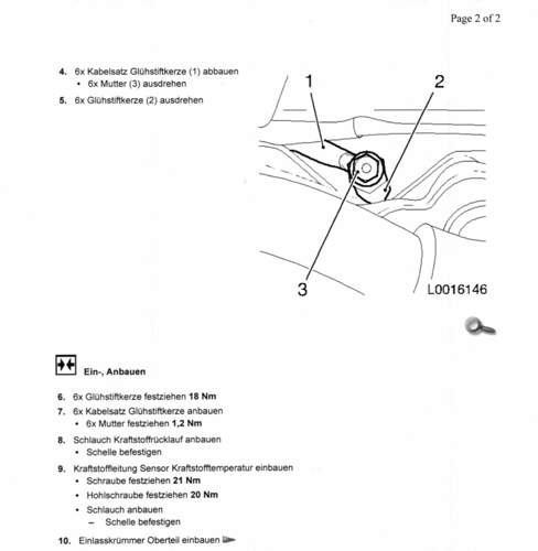

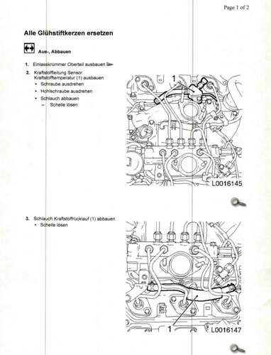

@memolidogan Glühkerzen kannst du tauschen wenn du die Ventildeckel abnimmst, sind aber meistens festgebrannt und i.d.R. brechen die beim lösen, bin mir aber nichtmehr ganz sicher ob man da nicht sogar die Zylinderköpfe runternehmen muss, hatte da mal beiläufig was davon gehört oder ich verwechsle da grad was mit einem anderen Modell. Ich schau mal am Montag im Geschäft nach GM-Anleitung und lasse dir diese zukommen.
Das wäre Bombengeil wenn du mir die Anleitung zukommen lassen würdest. Ich hab den AGR-KÜHLER gestern ausgebaut weil ich an einem Schlauch den es bei GM/OPEL nicht mehr gibt, Kühlwasserverlust. Dementsprechend würde es sich anbieten, denke ich, oder?
Hallo, wäre auch an der Anleitung interessiert
Also zuerst mal ist doch nicht so aufwendig die Glühkerzen auszutauschen, aber die Anleitung fällt diesmal nicht so detailliert aus leider. Vorab wie gewohnt erstmal oben alles runter, auch die Drosselklappe, dann zwischen den ganzen Kraftstoffleitungen und Injektorkabeln rumfummeln (Anleitung im Anhang).

Seite 1
Seite 2
