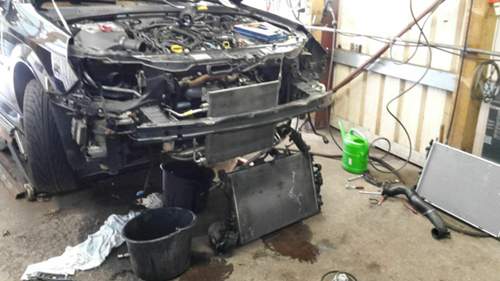

Also die Dichtung für die Drosselklappe muss ich noch bestellen die anderen 4 habe ich ja (wenn ich das aus deiner nachricht richtig verstanden habe). ich habe ja die Ansaugbrücken neu bestellt bei Opel (hatte keine Lust auf die Reinigung, am Ende ist dann doch was kaputt und ich muss warten bis die Teile kommen, also habe ich direkt neu bestellt).
aber Den Verteiler (Rohrstück wo die Drallklappe montiert ist und die Ansaugbrücken) muss ich ja reinigen... Chemisch? was empfhelst du mir da.. ich habe bereits Backofenreniger geholt...
wie lasse ich am besten Kühlwasser ab? also wo?
Vielen Dank. dass du immer schneller und kompetente Antworten gibst.
Jup, sind insgesamt 5 Dichtungen .
Den oberen (verteil-) krümmer kannst mit backofenReiniger und säubern.
Hol dir noch zwei dosen Bremsenreiniger.
KühlwasserAblass ist unten links am kühler, entlüfter oben links (wenn du vor dem Auto stehst).auf den Ablauf kannst nen schlauch stecken , dann gibt's keine Sauerei.( ca 8mm innendurchmesser)
20160813-122651
Erst unten links am Kühler die aufdrehen (mit Schlauch in ein Eimer) dann oben den entlüfter aufdrehen... richtig?
Kann ich das rausgeflossene wieder verwenden.... und sollte ich das Auto kurz starten beim rauslaufen lassen?
Nachdem ich das Kühlwasser wieder zufüge .. muss ich dann irgendwas mit dem Entlüfter beachten.?
Oder einfach Entlüfter zu drehen- Kühler Wasser rein- Motor starten - Fertig?????
Wasser kannst wieder verwenden.
