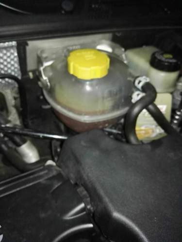

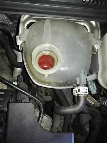

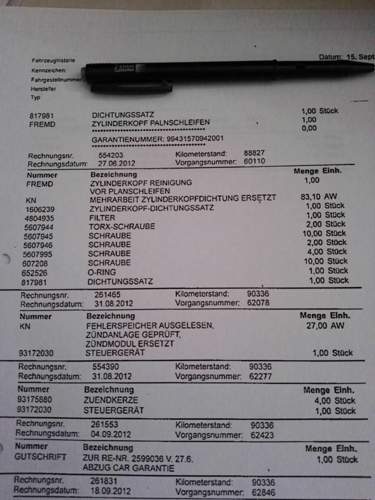

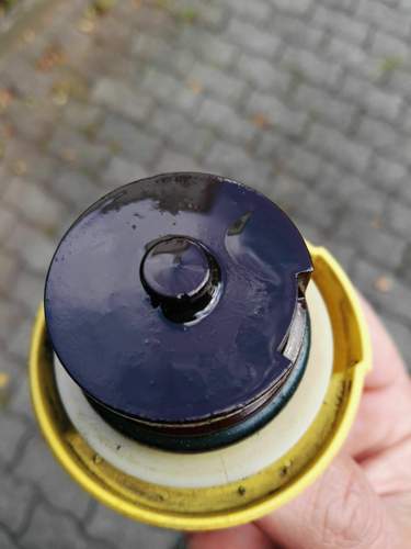

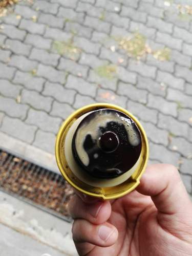

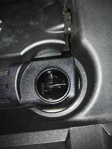

Guten Morgen zusammen, nachdem bei mir alle Unklarheiten bezüglich Steuerkette,HD Pumpe sowie M32 beseitigt sind habe ich die nächste Baustelle. Und zwar habe ich ständig schleimige Plörre am Öldeckel. Dazu ein absinken des Kühlmittels um etwa 300-400ml auf 1000km. Ein Leck oder Laufspuren konnte ich im Motorraum bislang nicht finden. Im Moment fahre ich immer etwa 7km Landstraße (dann kurzer Zwischenstop im Kiga), und anschließend nochmal etwa 7km Landstraße. Das ganze dann am Nachmittag nochmal. Wenn ich den Öldeckel vor der Fahrt säubere ist er nach den insgesamt 14km wieder voll damit. Gestern habe ich mal die Schläuche der Entlüftung sowie die Druckdose gereinigt da dort reichlich solcher Mokke drinsaß. Vor etwa 50tsd.km wurde die Kopfdichtung nachweislich schonmal gewechselt (was natürlich nichts unmöglich macht). Der Ölstand ist unverändert knapp unter max. Was denkt ihr dazu?

Ein wirklich untypischer Defekt, da bin ich mir mit Yfiles mal einig. Das ist eine Metalldichtung, die kann eigentlich gar nicht kaputt gehen. Was ich jetzt nicht rauslesen konnte, wie lange hast du den Wagen überhaupt? Als ich meinen bekommen habe sah mein Kühlwasserbehälter genauso aus, jedoch habe ich ihn damals 2x im Abstand von 5.000 km sauber gemacht und fahre nun 2 Jahre / 50.000 km ohne Veränderung. Dein Behälter ist aber minimal überfüllt, wenn ich meinen so voll kippe dann nivelliert er sich immer auf die Markierung unter dem Pfeil und bleibt dort. Da der Schaden wohl aus einem Einbaufehler resultiert (würde ich mal tippen), müsste man sich überlegen inwiefern das Sinn macht da noch mal Geld zu investieren. Niemand weiß was die damals gemacht haben.
Ach, auch wenn es unwahrscheinlich ist, vielleicht waren die so schlau und haben die Kopf-Dehnschrauben 2x verwendet und den Kopf nicht richtig angezogen. Das hatten wir tatsächlich mal. Kopf mit neuen Schrauben angezogen ... dicht. Aber das müsste mal halt gucken ob der überhaupt noch gerade ist. Wenn ja, würde ich mir das planen aber sparen. Der ist mit 12:1 ja eh schon sehr hoch verdichtet.
Grundsätzlich ist es so, dass eine defekte Zylinderkopfdichtung bei modernen Motoren ein aussterbendder Defekt ist. Moderne Motoren haben sog. Metalllagen-Zylinderkopfdichtungen. Diese gehen halt nun mal in den allerwenigsten Fällen oder "so gut wie nie" kaputt. Während früher "Zylinderkopfdichtung defekt" ein klassischer Defekt und in der Werkstätten alltägliche Routine war ist dies mit dem Aussterben der Weichstoff-dichtungen nicht mehr der Fall. Das rein grundsätzlich.
Darüber hinaus sind konkret bei Z22SE, Z22YH solche Defekte alles andere als bekannt. Daher wäre es wichtig mehr Informationen darüber zu bekommen was damals los war.

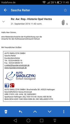

Antwort der Werkstatt
@draine: Ich habe den Wagen seit 3Wochen. Der Behälter hat den Stand so im warmen Zustand gehabt. Im kalten ganz knapp unter dem Pfeil.
Beim öffnen des Kühlwasserbehälters auch nur gaaanz minimales zischen. Da haben meine beiden x16xel vorher 10Jahre lang anders gezischt.
An eine Materialschwäche glaube ich irgendwie nicht hab aber auch nicht so den konkreten Hinweis dass es was anderes ist. Müssen wir erstmal so stehen lassen. Jetzt wäre noch hilfreich zu wissen ob seit der Reparatur immer mal wieder nachgefüllt werden musste. Ob du auf die Frage vom Vorbesitzer eine wahre Antwort bekommst ist halt die Frage. Wenn ja wars vllt was anderes und die ZKD war nur eine Fehldiagnose. Bleibt alles aber bisschen spekulativ.
Zumal dein Motor ja bereits den neuesten Kettenspanner drin hat. Den hat er nicht von Werk aus. Der kam irgendwann später.

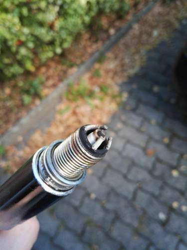

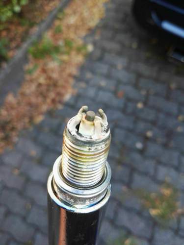

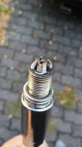

So sehen die Kerzen aus..... Habe nochmal alles im Motorraum und drunter abgesucht aber nichts was auf Wasseraustritt hinweist gefunden....
Die zweite Kerze sieht etwas kalkig aus und die vierte etwas rußig.
Was für ein mitverbrennen von Wasser spricht vermute ich mal?
