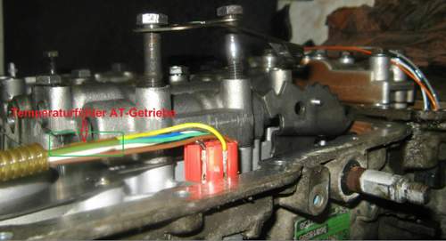

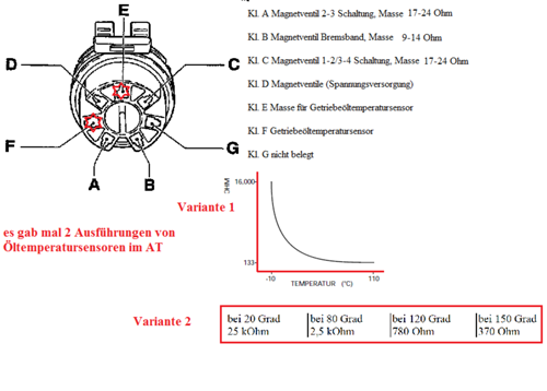

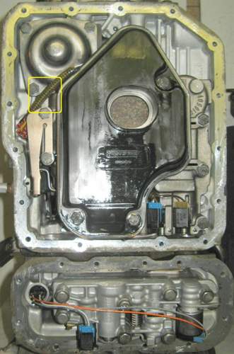

Der Temperatursensor sitzt als Leitungswiderstand im Getriebe internen Kabelsatz, unter der großen Wanne. Dieses Verhalten ist genau so ausdrücklich gewollt, um ein schnelleres erwärmen des Motors beim Kaltstart zu gewährleisten. Also alles im grünen Bereich.
Temperaturfuehler-at-getriebe

wie Kurt es richtig im BIld zeigt ist der Öltemperaturgeber in den Getriebekabelbaum
integriert ,wird auch heute noch bei vielen Fahrzeugen gemacht !

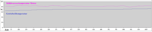

Zusammenhang-temperatur-motor-getriebe
Steckanschluss-oelwanne-gross
Dank an Euch beide für die schnelle Antwort. Bin soweit beruhigt. Das beschriebene Schaltverhalten kannte ich eigentlich nur bei winterlichen Außentemperaturen und da macht es ja auch Sinn. Bei den aktuellen Außentemperaturen war es mir bislang jedenfalls nicht so aufgefallen. Daher meine Frage.
Der Sensor für die Temperatur des Getriebeöls liefert in meiner Diagnosesoftware wie gesagt plausible Werte (15°C bei 16°C Außentemperatur und alles kalt). Mich verwundert es dabei, dass im AT-STG auch die Kühlwassertemperatur des Motors angezeigt wird (das ist der offensichtlich falsche Wert von 98°C bei real kaltem Motor und AT). Gleichzeitig wird dabei im MSTG die Kühlwassertemperatur des Motors aber korrekt mit 14°C angezeigt. Deshalb dachte ich, dass evtl. am Motor drei Sensoren für die Kühlwassertemperatur vorhanden sind (1xKombiinstrument=P5, 1xMSTG=P30 und eben 1xAT-STG=?). Wenn das AT-STG keinen eigenen Sensor für das Kühlwasser des Motors hat, dann bleibt eigentlich nur noch übrig, dass die Diagnosesoftware in diesem Punkt falsch programmiert ist. Ich werde in den kommenden Tagen mal versuchen einen Sreenshot davon zu machen (einmal kalt und einmal warm). Vielleicht wird dann etwas verständlicher was ich meine. Da mein OBDII-Adapter eine gerade Ausführung ist, kann ich das leider nicht während der Fahrt dran lassen (da hängt mir der Sicherungsdeckel beim Fahren zu sehr im Weg).
