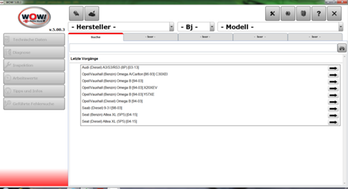

Danke Rosi}} em mir ist gerade aufgefallen dass ich noch meinen Omega B 1995 drinstehen hatte. Das habe ich nun geändert bzw. aktuallisiert. Baujahr 2002 ist richtig und da brauch ich die Software 1.39?
irgend eine OBDII Auslesesoftware mit einem passenden Adapter .... Chinakracher kostet was um die 40,- €.
Dein FL hat einen Y22XE oder Z22XE Motor drin.
In dem Fall würde ich die Zündkerzen auf Zustand und festen Sitz und auf Öl an den Kerzen prüfen sowie die live Werte vom LMM und vom Kühlmittelsensor auf Plausibilität anschauen.
berlin-paul ,in einem anderen Thema sucht Er ja die Software für den Böller-
http://www.motor-talk.de/.../...probleme-und-deutsche-sw-t3023333.html
so teuer ist der Böller nicht und aus D -http://www.ebay.de/.../262041293197

@rosi naja, macht ja nix 🙂 ... Ommi fahren ohne OBDII-Ausleser geht eben nicht ... jedenfalls nicht ohne Stress.
Ich habe ja eine andere Software. Die setzt in der Win.ini (oder sys-ini ... egal schon etwas her) einen counter, der die Anzahl der Installationsvorgänge "speichert". Irgendwann hatte ich den Läppi zum 4. male neu aufgesetzt, der counter stand auf 4 und der Programmstart verlangte <=3 als Höchstwert, damit die Software auch durchstartet .... hab zwar ziemlich lange drüber gegrübelt bis ich das gefunden und angepasst hatte .... aber da bin ich ja hartnäckiger als eine Scheißhausfliege 🙂
für mich Böhmische Dörfer .
ich habe zum Glück, 3 Systene die ich Praktisch nutzen kann .
einmal den Böller ,einmal WOW auf Arbeit und ein preiswertes Handgerät für EOBD,OBD-2
und einmal WOW 5.00.3 zu Hause ,danke an Russland .
mein letztes Problem beim Böller war der Treiber für WIN 7 ,vorher XP.
da wurde mir hier im Forum sehr gut geholfen .
