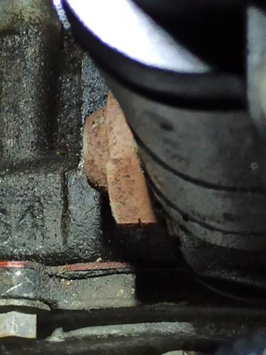

@unterstudienrat schrieb am 18. Juli 2022 um 09:09:13 Uhr:
Welcher Ventildeckel ist verbaut?
Alu oder der schwarze Kunsstoffdeckel?Du kannst erkennen welcher Spanner verbaut ist.
Es gibt 3 Versionen
Hier -> LINK siehst Du die Version 2 (rechts) & 3 (links)
Moin, habe nun ein Foto gemacht - es ist der Spanner mit den Kerben in der Schraube verbaut.
Das ist sogar der mit der Version 3, das ist der Kegel am Schraubenkopf gut zu erkennen.
Das solltest Du also ruhe haben und brauchst nichts zu wechseln.
D.U.
Wenn es die 3.Version ist, bedeutet das dann, dass die Kette schon einmal gewechselt wurde ?
Das heißt das der Spanner der dritten Generation angehört.
Ich habe auch mal "nur" den Spanner wechseln lassen um es ein halbes Jahr später dann komplett zu erneuern.
Kann aber muß nicht zwingend.
D.U.
