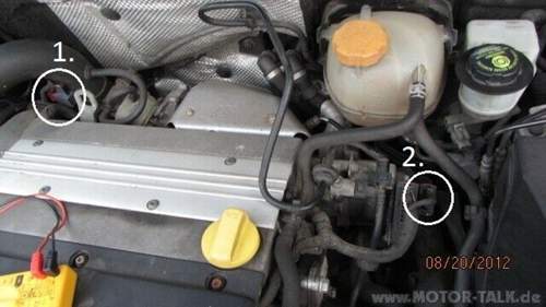

hallo,
das mit der überprüfung von durchgang bei den sonden-steckern 1 und 2, hat sich erlädigt, habe den schaltplan von mrburns666 benutzt und alles überprüft und festgestellt, dass ich bei den beiden sonden so gut wie kein unterschied festgezustellt habe.
sonde 1 und 2
mit zündung 0.19 V konstant
mit laufenden motor werte von 0.15V bis 0.9V, durchschnitt gar nicht messbar, da die werte schwanken sehr und gehen permanent hoch und runter(leerlauf),
ob das i.O. ist?
der unterschied liegt bei der heizung,
wert bei sonde 1 (vor kat) 0,01 Ohm, sonde 2 (nach kat) 0,15 Ohm was i.O. ist.
habe auch den LMM vermessen ausgebaut und gereinigt, nichts gebracht. der ist i.O. glaube ich, weil ich ihm aus der luftrohr ausgebaut habe und der motor hat angefangen zu stottern.
wenn es nicht die blöde motorkontrolleuchte leuchten würde, hätte ich das so gelassen wie es ist,
da der motor viel besser läuf wie sonst. von gefühl wie getunt.
mein auto hat chiptuning und läuft sonst auf Autogas. ob da zusammenhänge gibts?
vorschläge?

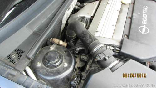

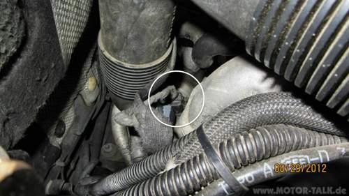

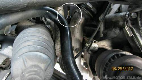

So hier sind die bilder, ich glaube bei messen ist mir ein fehler unterlaufen, ich
vermute die messspitzen sind zusammengekommen und ein ergebnis von 0,0 ohm wurde angezeigt. heute habe ich noch mal die durchgangsprüfung gemacht und kein durchgang festgestellt. und auch gar keine ohm werte. Heute werde ich noch mit meinen tuner über den software update reden mal gucken was er sagt.
hier ist noch die Teilenummer: 855514 von den sensor

so, noch was,
hier im kreis ist der stecker und die sonde befindet sich direckt da drunter (ca. 25 cm)
kann einer nachmessen, ob sie durchgang haben muss oder nicht.
danke in vorraus
