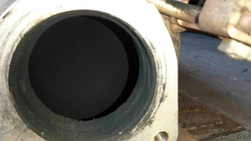

Bau doch mal den DPF aus und guck mal rein.
Bei mir war es auch so, im Serienzustand keinerlei Rauch etc. ohne die Waben des DPF's war der Rauch während Regeneration blau/grau/schwarz je nach Last.
Wäre ja eine Idee das der DPF vielleicht leer ist

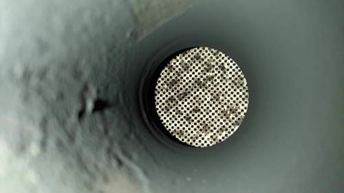

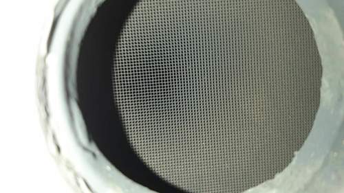

Hallo
Habe den Partikelfilter ausgebaut und er scheint soweit in Ordnung ? Also nicht durchstoßen oder ähnliches. Es findet sich sogar eine bezeichnug leider nicht mehr gut lesbar

Wenn er so dampft, wie in deinem verlinkten Video, dann stimmt wirklich was nicht....

Im normalen Betrieb gibt es keine Wolke?

Ja war es auch hab nämlich das nervig klappern am auspuff gefunden 🙂. und beim Vectra ist das ausbauen des DPF ziemlich easy.
