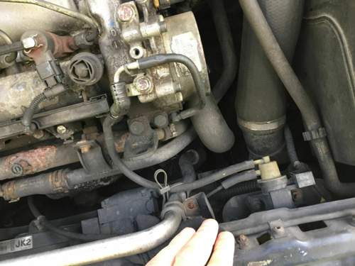

Z19DTH: Nach Turbo Tausch sehr eingeschränkter Durchzug unter 2500umin
Opel Vectra C
Hallo Foren Freunde,
nachdem mein Krümmer durch war, musste ich das Teil komplett inkl. Turbo tauschen lassen. Habe den gerneralüberholten Garrett drin.
Seitdem fängt er erst ab 2500umin an wirklich zu ziehen. Ich hab das ganze etwas schleifen lassen - der Wechsel ist schon vor einiger Zeit passiert.
Woran kann das liegen? VTL? Was kann ich genau machen?
AGR ist zu / DKL ok / Flexrohr & Krümmer dicht
Danke euch

Wurde die epw richtig angeschlossen ?
Weil wenn die nicht richtig die VTG regelt kommt genau das dabei raus
würde auch sagen, entweder die Unterdruckleitung undicht oder die Unterdruckdose selbst funzt nicht.
Grad mal geschaut im halbdunkeln. Sieht soweit alles gut aus - kein Riss erkennbar. Schläuche fest drauf. Am epw auch. Ich mach morgen mal Fotos.

einfach den Schlauch, der vom vom Regelventil zur VTG geht, abziehen und dran saugen (Unterdruck erzeugen) und schauen (ertasten), ob sich die Verstellachse bewegt. Tut sie es, ist die Leitung bis VTG-Dose und die Dose i.O. Dann mit abgezogenem Schlauch fahren und merken, ob sich was verändert hat. Ohne der VTG -Regelung und einem intakten Turbo zieht der Wagen bis ca. 2,2-2,5t.Umdrehungen/min. keinen Hering von der Roste..., aber dann.

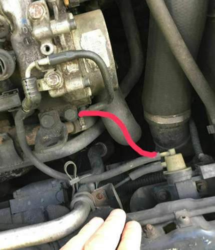

So hier vorab ein aktuelles foto.
Schläuche geprüft alles niet und nagelfest keine Risse zu erkennen.

Darum ist die richtige Vorgehensweise die Unterdruckleitungen zu kontrollieren auf Dichtheit.
Dann kann man mit der Handpumpe die Funktion der Druckdose mal testen. Hängt vielleicht was?
Ist der Grundladedruck nicht korrekt eingestellt?
Auch kann es Sinn machen mit dem Op-Com oder Tech2 oder Tech2-Clone mal die Soll- und Istwerte des Ladedruck zu vergleichen.
