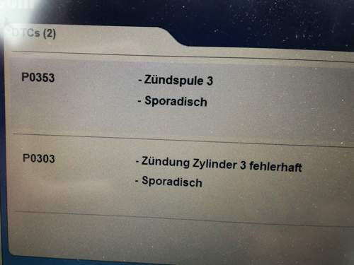

So, neue Kerzen und neues Zündmodul drin.
3 Kilometer gefahren dann ging die MKL wieder an/Notlauf. Ausgelesen Bild 1.
Fehler gelöscht 300 Meter gefahren MKL wieder an nicht Notlauf sondern echt ruckelig. Ausgelesen Bild 2.
Keine Ahnung was ich jetzt gucken soll.

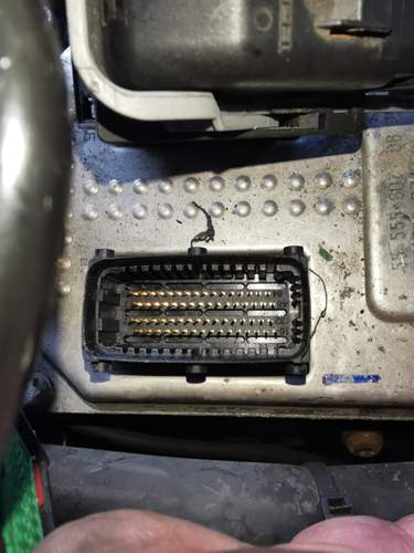

Du kannst mal mit dem Fön ans MSG gehen, wenn das was ändert, wird es daran liegen.
Sahen die Kontakte am MSG gut aus?
Ansonsten Kannst du das noch mit einer Prüflampe an der einen Leitung eingrenzen. Eine LED-Prüflampe wäre da am besten.
Kontakte sehen eigentlich gut aus.
Meinst Du das MST könnte eine Macke haben?
