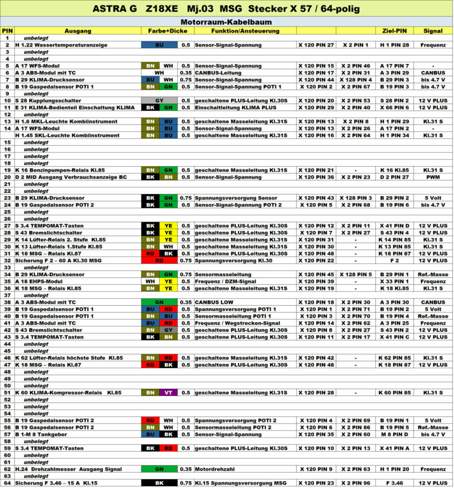

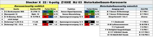

Check mal die Kabelfarben am X 22 nach Tabelle.
Am besten gescheite Bilder von beiden Steckerseiten bei getrenntem Stecker.
X 57 MSG-Stecker Z18XE ASTRA G
X 22 beim Z18XE MJ.03

Wegen deiner Leitung ROT am PIN 32 ....
Da musste zuerst am X 120 PIN 22 messen,ob Du das gleiche Ergebnis hast.
Wenn Nein,dann musste neues Kabel vom X 120 PIN 22 bis zum X 57 PIN 32 verlegen.

Dann musste den Stecker X 2 - 100-polig an der Spritzwand abschrauben.
Dann den PIN 59 auspinnen und neues Kabel zum X 120 PIN 22 legen.

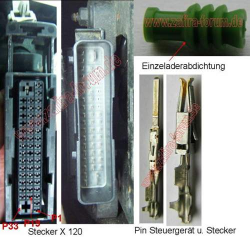

Neue Kontakte gibt's einzeln .
Natürlich nicht beim FOH.
Für den X 57 gibt's Kontakte beim BOSCH-Dienst.
Für den X 120 siehe Bild.
Als Orientierungshilfe :
Der unbelegte PIN in der mittleren Reihe ist PIN 25.
Die unbelegten PINs in der 3.Reihe sind PIN 42 bis PIN 47.
Die beiden dicken PIns sind PIN 33 und PIN 48.
X 120 Stecker mit Kontakten
Am besten so ein Foto machen.
https://images.app.goo.gl/9xUpSkFZMkCGc9S99

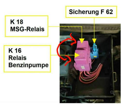

So Auto läuft wieder :)
Erstmal vielen Dank für die Unterstützung.
Nun zum Fehler:
Also die Krafstoffpumpe war doch nicht defekt.
Warum auch immer ist beim Zafira der Anschluss wo das K16 und das K18 Relais Sitz vertauscht. (siehe Bild) also habe ich natürlich nicht das Kraftstoffpumpen Relais angesteuert wodurch die Pumpe natürlich nicht laufen kann.
Der 2. also der eigentliche Fehler war ein Kabelbruch zwischen pin 59 vom X2 zum pin 22 vom x120.
Jetzt läuft alles wieder und die Diagnose am MSG funktioniert auch wieder :)
