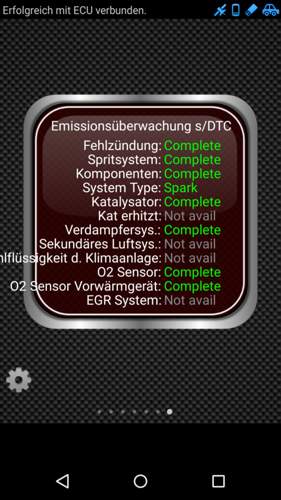

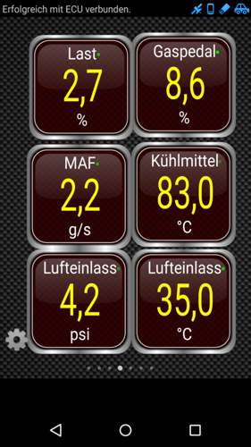

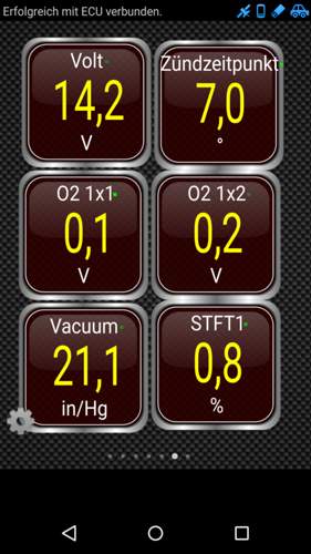

Ich finde mit der gratis Softwarre/App von Torque und meinem billig ELM327 Bluetooth OBD Gerät kann man so etwas anfangen, zumindest als kleiner Laie....
Hier Mal ein paar Daten von einem meiner Meinung nach fehlerfreien Motorlauf:

Ist jetzt KAT Fehler Weg nach Sondentausch?
@Justus Franz schrieb am 13. September 2022 um 21:23:18 Uhr:
Es ist kein Fehlercode im Speicher - ich habe ein OBD2 Bluetooth Adapter der kann folgende Werte anzeigen
Welchen Wert soll ich mir den ansehen?
Von welchem Motor ist das ?
Mit dem Gratis-Gelumpe braucht ihr bei so nem Fehlerbild garnicht erst antanzen.
Da ist die Hälfte eh gelogen von den Anzeigen.
Hatten wir schon öfters.
Da wird z.B.Benzindruck angezeigt ,obwohl es garkeinen Sensor für Benzindruck gibt beim Benziner.
Und gleichzeitig Druck im Ansaugrohr und Luftmasse gibt's auch nicht !
So wie oben.
Und dann noch in PSI angegeben !
Sowas geht garnicht.
Der Z18XE hat das MAF-System,also LMM und da gibt's keinen Ansaugdrucksensor.
O.K.
Motor ist Z16XE
Ja, ich weiß, der 1.8er hat LMM
Dann ist Dein Teil schonmal Schrott,wenn er beim Z16XE nen Wert für MAF anzeigt
Da simmer nämlich genau im Thema :
- der Z16XE hat garkeinen LMM,sondern einen MAP-SENSOR,
Der kann garkeine Luftmasse messen, sondern nur den Ansaugdruck nach der Drosselklappe.
Schmeiss weg das Teil !
Wie sowas vernünftig aussieht,siehst Du in der Anhsngsdatei.
Die lässt sich mit Excel öffnen.
Oder hier als Text-Datei.
