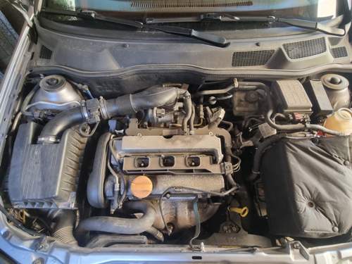

Hallo liebes Forum,
bei unseren Astra G 1.8i Z18XE Cabrio taucht alle 50-100 km ein Fehler auf (MKL leuchtet) und Fehler P0170. Nach dem löschen ist der Fehler wieder ca. 50-100 km weg.
- LMM wurde bereits gewechselt, Lufi ist gut
- Felxrohr und Schläuche sind dicht
- im Leerlauf läuft er sauber
- aus niedrigen Drehzahlen heraus verschluckt er sich ab und zu
- beim auskuppeln hält sich die Drehzahl meiner Meinung nach etwas lang, bevor sie abfällt.
Was könnte das Problem sein?
Freue mich auf eure Tipps

Das Tankentlüftung-Ventil.
Federdom Beifahrerseite.
Die schwarze runde Dose mit zwei Schläuchen.
Mach mal Motorbild.
Themenstarteram 14. Mai 2022 um 8:47
Also das Tankentlüftungsventil ist geschlossen.
Keine Lackage im Krümmer, Sammelrohr und Flexrohr.
Nur an einer Auspuffschelle, zudem hat der Vorbesitzter in den Kat/ Mitteltop und Endtopf zwei kleine Löchler reingebohrt (wohl wegen Kondenzwasser)
Kein Riss im Ansaugtrakt und BKV entdeckt....
Mein OBD Gerät zeigt Anfangs eine sehr hohe Ansaugtemperatur an: 26°C - draußen waren es 16°C.

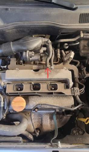

Kurzes Update:
bis jetzt ist die MKL nicht mehr angegangen. Habe alle Schläuche im Ansaugbereich nochmal gereinigt und aufgesteckt.
Bei einem habe ich ein dünnen Riss entdeckt. Habe diesen ausgetaucht - vielleicht war ja das bereits das Problem, wenn es heiß geworden ist, das Gummi weicher geworden ist, dass hier Falschluft gezogen wurde... jetzt mal weiter beobachten :)
Welcher Schlauch war es denn genau?
Themenstarteram 19. Mai 2022 um 17:48
Dieser hier, ein ganz feiner Riss:
Schlauch
