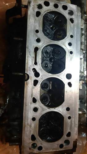

Hallo
Ich brauche dringend Hilfe.
Bei meinem z16xe wurde der Kopf gemacht zahnriemensatz, nockenwellensensor, agr geprüft ,zündleiste mit Zündkerzen.
Trotzdem wirft er die Fehler p0300 zufallsbedingte Zylinder Fehlzündungen und p1405 Agr .
Mechaniker wissen auch nicht mehr weiter. Er hat keinerlei Leistung bei 105km/h geht garnichts mehr.
Er schießt riesen Rauchwolken aus dem Auspuff die nach Öl riechen.
Sporadisch geht die Kontrollleuchte mit dem Auto mit Schlüssel an sobald er dann ausgeht und wir ihn neu starten kommt nurnoch die motorkontrolleuchte .

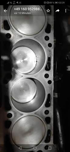

So jetzt gibt es was was man eigentlich nicht glauben kann ...Auto wurde nur halb alles gewechselt heist wir wurden von hinten bis vorne betrogen
Es wurde weder was sauber gemacht noch geplant ....nichteinmal schaftdichtungen gewechselt wie angegeben ...einfach alles pur Pfusch
Schicke noch sämtliche Bilder
Kann noch mehr schicken das ist jetzt alles mit Öl abwischen
Hab keine Worte mehr für das alles
Heute kommt nun alles zum planen und grundreinigen zur motorentechnik
Wo kommen denn die Ventilabrücke bei den beiden Kolben her?
Wenn ich mir die Ventile anschaue und die Zylinderlaufbahnen sind die Kolben- Ölabstreifringe verschlissen.
Sollte der Motor wieder laufen, wette ich das der Öl säuft, 1 Liter auf 500-1000 km.
