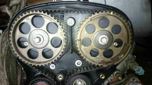

Die Nockenwellen-Räder sind unterschiedlich.
Vergleich der Bilder im Anhang.
X16xel-nw-Räder
Z16xe-nw-rad-auslass
Wie gesagt sind die Teile vom z16xe die er auch braucht

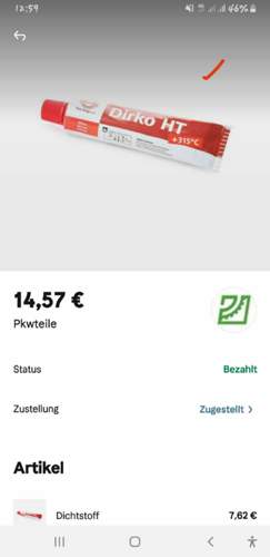

@JessicaSchmitt
Was für eine Paste am Ventildeckel???
Weiß dein Werker was der da macht??
Wird von Opel vorgeschrieben
@JessicaSchmitt schrieb am 6. Februar 2020 um 13:00:42 Uhr:
@JessicaSchmitt
Am Ventildeckel??
Da kommt nur eine Dichtung rein, eventuell an den Übergängen, wüsste aber nicht wo!!
Und an der Zylinderkopfdichtung auch nicht.

Wie bei meiner Kiste auch, kommt an den Übergängen der Lagerböcke Dichtmasse dran.
Aber nur minimal an der Kante, sonst die die Ölkanäle zu.
Bei den X16XEL, Z16XE kommt auch auf der gegenüberliegenden Seite was drauf.
@Gerd_7 schrieb am 6. Februar 2020 um 19:28:48 Uhr:
@hwd63 schrieb am 6. Februar 2020 um 17:22:24 Uhr:
Am Ventildeckel??
genauso ist das, da gehört etwas dichtmasse an den Ecken drauf
weil das ohne garnicht dicht werden kann
