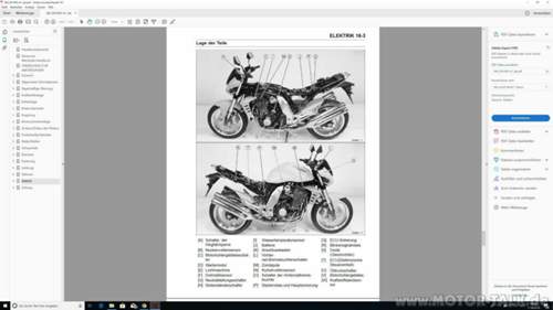

Lage der Sensoren u.a.
Positionsensoren-u-a
Sehr gutes bild. Danke dafür.
Ja der Lüfter bei mir klappt super..
Ich suche zur zeit ein steuergerät. Nicht so einfach eins zu finden.
Ich denke ich mache mal das alte Steuergerät auf, evtl finde ich ja ne kalte Lötstelle..
Gruss rainer

@Friendlyfire1968 schrieb am 12. August 2018 um 21:14:11 Uhr:
Gruss rainer
