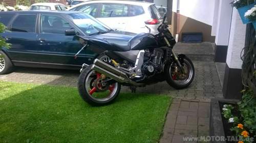

Ich habe mal eine Frage. Meine Kawa Z1000 bj 2003 geht seit 4 Jahren nach ca 50km wärend der Fahrt aus. Es muss ein Thermiches Problem sein, denn das passiert nur wenn es draussen über 25 grad warm ist und ich lange fahre.

Sie ruckelt und nimmt kaum noch Gas an. Dann gehts sie aus und jeh länger ich warte, desto länger läuft sie dann wieder normal.
Ich bekomme sie nach 2 Minuten auch wieder an und sie fährt als ob nichts gewesen ist.

habe heute das selbe Problem gehabt, mit meiner ebenfalls Z 1000 EZ 2003 ZRT00A, und direkt hier im Forum diesen Thread gefunden. Leider ist noch kein Ergebnis der Fehlersuche zu finden. Somit liste ich meine Beobachtung hier nochmal auf:
- bei ca. 90 Grad Wassertemperaturanzeige im Display ging der Motor auf einmal aus
- Kupplung gezogen, Gas gegeben, aber ging aus
- es leuchtete die Oelkanne und FL, die darunter, rot auf
- abkühlen lassen auf ca. 70 Grad und dann lief sie wieder 20 km, bis zum nächsten STOPP
- Tank war voll
- Motoroel auf Soll Stand / mittig im Schauglas wenn sie gerade steht
- Kühlmittel voll
- Kühlerlüfter läuft
- vor ein paar Tagen Oelwechsel gemacht / der Oelfilter von Louis hatte eine andere Bezeichnung, aber dieselbe Größe und auch von Champion (neu COF 104 - F 103, der Alte COF 851)
- Motoroel auch von Louis für Z 1000 bestellt : 10W40 4-Takt Teilsynthetisch von Procycle
Das Positive an der Tour: nach 4 ungewollten Stopps bin ich wenigstens bis nach Hause gekommen :-)
Was kann der Fehler sein ?
Für jeden Tipp bin ich dankbar, auch natürlich vom Threaderöffner
