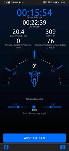

Moin ich hab eine Yzf-R 125 2020er Baujahr (RE39).
Meine Frage ist jetzt ob es Bauartbedingt überhaupt möglich ist die Knie schleifen. Ich habe laut MyRide App schon 58 Grad drauf gehabt aber das Knie war trotzdem nicht unten. Auch beim Fußraste schleifen nicht.
Vorab ich weiß dass es nicht nötig und gefährlich ist, bitte unterlasst solche Schulungskommentare. Danke im Voraus für eure Hilfe! Im Anhang ein Video, hoffe mal es liegt an meiner Technik und nicht am Motorrad.

Es liegt am Reifenquerschnitt. 125er haben schmalere Reifen, die eine geringere Schräglage für einen bestimmten Radius benötigen als ein 180er oder 190ercSchlappen einer 600er oder 1000er. Das ist Physik, dafür kannst Du nichts. Deshalb kann ein guter Fahrer mit einer 125er in engen Kurven und Serpentinen schneller um die Kurve kommen als jemand mit einer großen Maschine. Dieser kleine Vorteil ist natürlich auf der Geraden sofort wieder dahin.
...wobei natürlich auch die Frage wäre, was die App da gemessen hat. Die Schräglage des Fahrzeugs oder die des Oberkörpers des Fahrers...

@JoeBarHG schrieb am 11. August 2020 um 19:10:48 Uhr:
Das sehe ich auch so. Hanging Off mit Knieschleifen ist dafür da, den Schwerpunkt zu senken, OHNE das Motorrad zu sehr in Schräglage zu bringen. Das Motorrad ist übertrieben gesagt neben dem Fahrer aufrecht. Diese Technik wenden die Profis bei Regen an, um die Schräglage zu reduzieren.
Ich weiß nicht,cwelche Turnübungen der TE hier macht.
