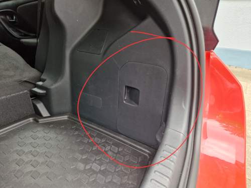

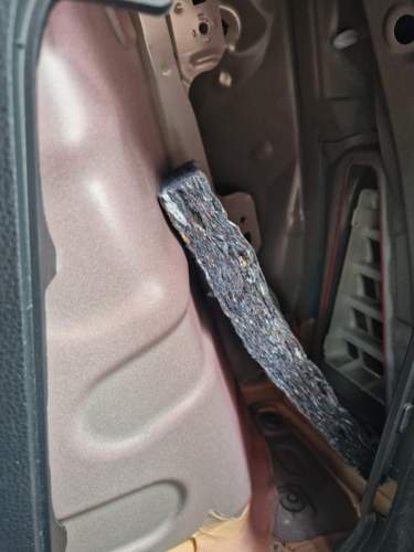

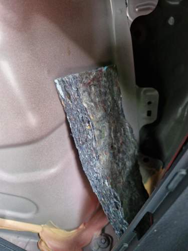

ich habe mir einen Toyota Yaris Hybrid (2021) gekauft und entdecke gerade die kleinen Details :-). Dabei ist mir eine Serviceklappe auf der rechten Innenseite des Kofferraums aufgefallen (siehe Bild). Dahinter verbigt sich eine Art Lüftungsgitter. In den Holraum davor liegt ein Stück Dämm-Matte, von der ich nicht weiß, ob das vom Vorbesitzer kommt oder ob das Standard ist. Die Dämm-Matte hat eine selbstklebende Seite, aber wo immer sie zuvor geklebt hat - sie hat sich gelöst.
Meine Fragen sind nun:
  1. Was ist das für eine Klappe bzw. für ein Lüftungsgitter dahinter?
  2. Gehört diese Dämm-Matte da rein?
  3. Und wenn dem so ist, wie muss sie befestigt sein?
Vielleicht könnte ein Yaris-Besitzer mal in seinen Kofferraum schauen und das checken, und vielleicht weiß sogar jemand, wofür das ist.
Ganz lieben Dank schon mal :-)

Dämmmatte aus Steinwolle ist antidröhn, Lüftungsgitter-Zwangsentlüftung Karosserie.War das jetzt schwer oder geheimnisvoll?
Hey Micha,
Zwangsentlüftung Karosserie sagt mir, ehrlich gesagt, nichts - aber danke für das Stichwort. Die Dämm-Matte hat ja in ihrem jetzigen Zustand keine Funktion, die Klebefläche scheint sich ja gelöst zu haben. So wie auf dem Foto abgebildet sieht es aus, als hätte jemand das Stück Dämm-Matte mal vor das Lüftungsgitter geklebt, was ja nun gar keinen Sinn macht. Daher meine Frage, wie es bei anderen aussieht.

Die Entlüftung ist dazu da, den Luftdruck angenehm zu halten - ohne würde jedes mal, wenn eine Tür geschlossen wird, ein unangenehmer Überdruck im Auto entstehen.
Passt die Dämmmatte denn von der Form her auf die Plastikabdeckung? Würde ich da vermuten...
Danke der_hausmeister, das macht natürlich Sinn - wieder was gelernt!
Und tatsächlich könnte es sein, dass die Matte ursprünglich mit der Platikabdeckung verklebt war - von der Größe her könnte das passen. Wäre auch logisch, so eine aufgeklebte Matte würde der Plastikabdeckung mehr Dichte geben.
Die Matte gehört auf großflächige Blechteile, die zum aufschwingen, Vibrationen neigen.Zwangsentlüftungen sind Plastikrahmen mit Gummilappen, die Luft nur heraus und nicht hereinlassen.Verbrauchte Innenluft, Feuchtigkeit aus dem Innenraum, Überdruck im Falle eines Airbagauslösens wird darüber abgebaut.Häufig sind diese Entlüftungen wenn aus französischer Produktion wegen mieser Qualität der Dichtungen Ursache für einen Wassereinbruch.Aygo,C1, 107, Clio, Twingo....Angebracht werden diese Entlüftungen immer im Heckbereich, wo möglichst während der Fahrt ein Unterdruck durch Fahrtwind herrscht, das erleichtert dann auch sehr das beschlagene Scheiben wieder frei werden und das Gebläse/Heizung nicht gegen Überdruck arbeiten muß.
Die Zwangsentlüftung hat nebenbei die Grundfuktion die Türen leicht schließen zu können, deshalb die Ventilfunktion nach Außen um den Entstehenden Übertdruck beim Schließen der Türen abzubauen.

die Serviceklappe ist dafür da, dass da der Wagenheber verstaut wird. Zumindest laut Anleitung, Wagenheber werden ja in Deutschland leider nicht mehr mitgeliefert.
