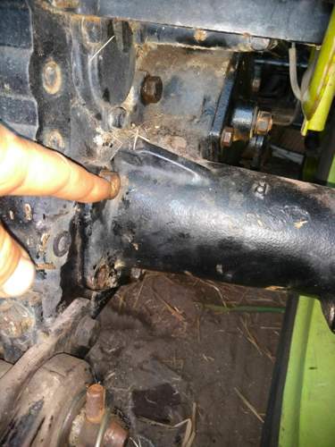

So nach langer Abstinenz hab ich Mal ne Frage, vielleicht weiss einer von euch Rat.
Ich hab bei meinen YM1500 Öl in der Bremse (rechts), ein Simmering sitzt hinter der Bremstrommel( siehe Bild), einer vom Radantrieb sitzt ebenfalls hinter den Gehäuse - könnte also einer oder beide def. sein.
Frage hat jemand ne Idee wie die ausgebaut werden ?
Ich bedanke mich schon Mal für eure Tipps
Bremse Ym 1500

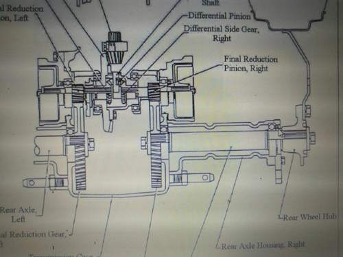

Also in dem Achsteil (Deckel) stand das Öl , in dem Teil sitzen die Trommelbremse und natürlich der Hinterradantrieb. Siehe Bild 1 und 2. Auf Bild 2 der Deckel für die bremse. Macht man den ab kann man die Bremstrommel leicht ausbauen, auf Bild 3 schon geschehen. Hier sieht man das Öl stehen. Man sieht 2 Simmeringe , den hinter der Bremstrommel und den vom Antrieb. Da man den Ringen den Schaden nicht ansieht sollten wohl beide gewechselt werden. Also der von der Bremse ist einfach und nicht die Frage, das Problem ist der des Antriebs. Es muss wohl der gesamte Achskörper ab, dieser ist am Getriebe verschraubt. Muss man um den Achskörper vom Getriebe zu trennen das Getriebe öffen? Oder anders gefragt weiss jemand wie Hinterradantrieb und Getriebe mit einander verbunden sind?
Ich hab das Öl aus dem Achsteil entfernt, alles schön sauber und trocken gemacht und wieder zusammen geschraubt. Das geht so erstmal aber eben sicher nicht lange, dann es wird sich dort
(langsam) wieder Öl sammeln und die Bremstrommel steht dann im Öl (gut geschmiert ist an der Stelle leider nicht hilfreich)
Super wäre eine Explosionszeichnung vom Aufbau oder noch besser eine Info von jemandem der da schon Mal dran war.
Sonst macht der YM1500 brav seit etwa 6 Jahren bei mir seinen Dienst. Bis auf einen Lenkgetriebe Defekt , einen Platten Reifen und eine geplatzte Hydraulikverbindung keine Schäden bis dato alles relativ easy reparierbar.
Jetzt wird es aber offensichtlich aufwendiger.

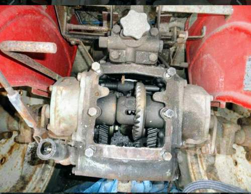

Ich kenne es nur so, dass man den Achstrichter abbauen kann, ohne das Getriebe zu zerlegen. Sollte eine Differenzialsperre vorhanden sein, so sollte man diese einschalten (gegen ausschalten sichern), sodass die Schaltmuffe in Position bleibt.
Persönlich hege ich hier den Gedanken, nicht mehr zu tun, als nötig. Deshalb würde ich es bei der Bremsenabdichtung vorerst belassen. Die Bremsbacken kosten nun mal Geld und wenn diese mit Öl kontaminiert, so kann man versuchen, das Öl thermisch zu vertreiben (Backofen). Wenn es meiner wäre, so würde ich sogar an unterster Stelle eine Ablaufbohrung setzen. Auch auf der Gegenseite.
Ich nehme mal an, das der Achstrichter, vom Werk aus trocken sein soll. So würde ich in diesen auch eine Ablaufbohrung setzen. Der Achstrichter steht ja jetzt voll Öl.

Normalerweise sollte da Gewinde im Gehäuse des Getriebes sein, wie sonst würden die denn die Muttern festhalten.
Schau mal ob du ne Ersatzteilliste bekommst, da kann man den Aufbau eher erkennen und sehen ob am Achstrichter auch eine Dichtung ist. Gemeint ist eine Flächendichtung am Achstrichter zum Getriebe. Ist das mit den 2 Wellen-Dichtungen wissen oder Vermutung?
Die beiden Wellendichtringe Simmeringe sind Wissen, weil zusehen (hier nochmal das Bild). Die andere Seite ist trocken.
Eine Dichtung ist natürlich dennoch zw. Getriebe und Achstrichter und auch zw. Achstrichter und Deckel/Träger der Bremse/Bremsbacken.
