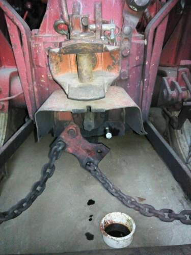

So! Heute bin ich wieder zum Traktor gekommen: Also, es leckt Getriebeöl. Ich habe in den Unterlagen meines Großvaters das Original-Handbuch des Traktors gefunden. Das ist mit Fotos und zeigt sehr deutlich, wie man welche Öle kontrolliert etc. Also Getriebeöl ist so gut wie leer. Ich denke ich habe auch das Leck gefunden nur jetzt bin ich recht ratlos, wie ich dort, welche Dichtung wechseln kann... Es scheint aus der Achse des Hebels, mit dem man das Mähwerk (Mähbalken) ein- und ausschaltet. Der sitzt seitlich unterm Getriebe neben der zugehörigen Welle. Nur ist die Schraube, die ich gern lösen würde festgeschweißt und ich habe echt keine Ahnung wie ich das nun auseinandernehmen soll?! Ich hänge hier mal ein Foto an. Vielleicht hat da noch jemand einen Tipp?
Hallo. Ich denke es ist ei Hohlstift durch welle und Hebel oder aber auf der anderen seite der welle ist eine Schraube. Aber ich mag nicht glauben das da das ursächliche Leck ist. Ich würde Öl auffüllen und den Schlepper richtig warm fahren und mit Hochdruck reinigen und dann schauen wo es wirklich raus suppt..
Wenn keinerlei Schraubererfahrung würde ich dir raten fachmännische Hilfe zu suchen.
bin neu hier und suche Hilfe für meinen alten Cormick BJ 1960. Hab gestern bemerkt, daß hinten wo direkt neben der Zapfsäule links ist die Platte befestigt und rechts tropft Öl raus? Was ist das und wie das Loch schließen? danke
Hallo Bert
Zapfsäule?
Bilder davon wären nicht schlecht, was genau du meinst.
Da wo die Silberne Schraube drinsteckt
Stecke mal einen passenden Kupferdichtring auf die Schraube und ziehe Sie fest, dann sollte es wieder diicht sein.
M.f.G.
polo
Das hört sich gut an danke hatte schon Angst alles zerlegen zu müssen :-(())
Btw ist das die Zapfwelle...
