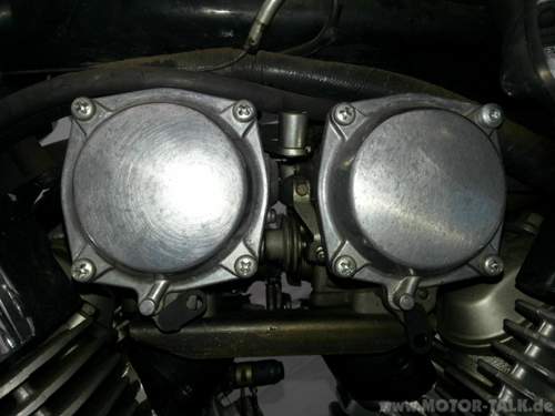

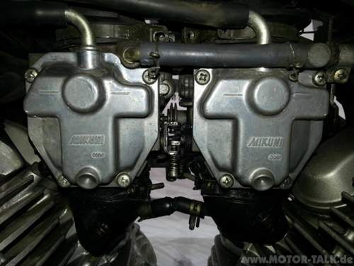

Hi Leute,
bin leider nicht zum Ausbauen gekommen, habe aber 3 Fotos (viel sieht man leider nicht) im eingebauten Zustand... vl. hilft es!
Werde im laufe der Woche den Vergaser ausbauen!
20140629-184600
20140629-184619
20140629-184626
Moin,
da siehst du ja schon selbst was los ist, Die Ansaugstutzen sind rissig und reif für die Tonne.
Der Rest im Vergaser wird nicht besser aussehen. D.h. Vergaser komplett zerlegen, reinigen und neue Dichtungen.
Wie ich mir schon gedacht habe; Mikuni-Vergaser. Wird der gleiche sein wie in der 535, evtl. andere Bedüsung. Das siehst du, wenn die Gaser zerlegt sind. Auf der Hauptdüse steht es i.d.R. drauf.
Die Düsennadeln und Nadeldüsen sind wahrscheinlich auch verschlissen, deren Bezeichnung steht auf der Nadel.
Jetzt kannst du dir einen Einkaufszettel machen und bei Topham nachfragen.

Ein Tipppp: Zerlege erst einen Gaser. Dann kannst Du beim Zusammenbau bei dem anderen Nachsehen.
Also wenn man den Shops im WWW glauben schenken darf sind
die Vergasermembrane mit der 535 identisch, sogar in der Bucht zu bekommen.
Das ist ja das Hauptproblem dieser Vergaser. Über die Ansauggummis würde
er ja Falschluft ziehen und keine Rauchzeichen geben.
Erst einmal reinigen kann man die Vergaser ja auch so.
Ich würds so machen bevor ich viel Geld ausgebe für Teile die ich nicht brauch.
Dabei sieht man auch gleich was man noch brauchen könnte und kann
die Nummern aufschreiben.

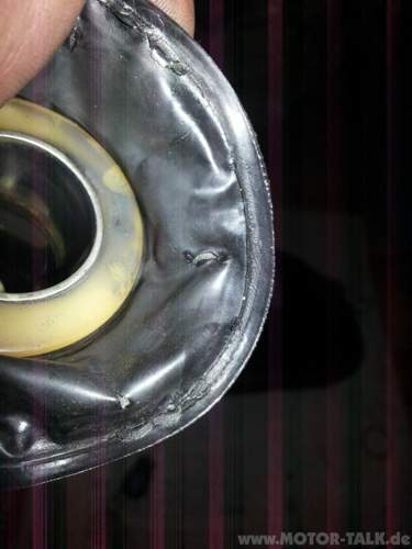

Zwischen-update falls es jemanden i teressiert! :-)
Bei meiner 400er ist der Vergaser identisch mit dem der 535er - alle Dichtungen und ersatzteile si d gleich!
Ich habe das Bike nun zerlegt... wie es jetzt aussieht seht ihr auf dem Foto.
Was bei mei er das Problem ist, sieht man auch (Ansaugstutzen und neue Gasschieber müssen her)!
Hat jemand von euch so etwas zu verkaufen (sind nicht gerade günstig die dinger)!
LG Milan

Das zweite Bild sieht nach ner Membrane aus. Die sind nicht teuer.
Ja klar die Membrane... aber die zu ersetzen bzw. neu zu kleben... ob das so eine gute Idee ist?!
Schon erfahrung damit gemacht?!
Frag doch mal die Nina aus dem Virago-Forum.
Die ist auf Vergaser spezialisiert und rep.und verkauft auch.
