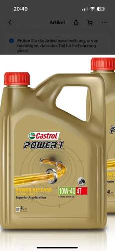

1. Zum Öl mit dem CASTROL POWER1 4T 10W-40
Fing es an zu rutschen.

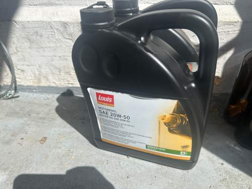

3.Es ist jetzt der 3.Ölwechsel nach dem Castrol das Synthetische müsste raus sein. (3x Wechsel mit MOTORENÖL SAE 20W-50 Mineralisch von Louis.

Das Castrol sollte doch ein MA2-Öl sein, merkwürdig. Manche Kupplungen mögen kein Syntheseöl, da aber MA2 sollte das nicht so nachhaltig zu rutschender Kupplung führen. Nochmals tauschen ist sicher eine Möglichkeit, ob es aber hilft? Sind die Federn noch innerhalb der Toleranz? Könnte sein, dass diese zu schwach sind. -> Länge messen.

30 Jahre V Max gefahren , immer nur die Hausmarke von LOUIS oder POLO, 20-50 MINERIAL !
Nie Probs. mit dem ÖL.gehabt , weder Kupplungsrutschen noch Verbrauch
Kollegen sind damit weit über 100 tkm gefahren-
