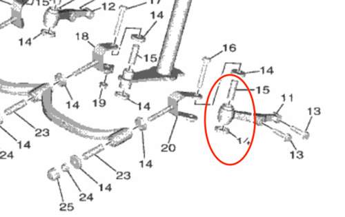

Ich habe heute meine zweite Rückruf Reparatur gehabt.
Das hat wohl auch alles geklappt.
Aber dem Mechaniker sei bei einer Routine Überprüfung aufgefallen das die beiden Vorderräder gegenseitig leicht Spiel entwickelt haben. Er hat es mir gezeigt und ich konnte es ebenso sehen und erfühlen. Nicht so das man nicht mehr fahren könnte, aber da die Garantie im Juli ausläuft stellt er einen Garantieantrag bei YAMAHA. Er war aber zuversichtlich weil einige Tage zuvor eine weitere TC wegen dem Rückruf dran war und dort wäre ihm genau dasselbe aufgefallen. Bei derjenigen sei der Garantieantrag schon genehmigt worden.
Schaut doch mal bei euch nach, wär toll wenn ihr das hier reinschreiben würdet.
Also km-Stand und ob der Test etwas ergab!?
Test: TC 300 auf den Hauptständer stellen , vor die Vorderreifen Knien, linke Hand linker Reifen, rechte Hand rechter Reifen und dann gegeneinander wackeln. Schauen ob es fühlbares Spiel gibt.
Wenn ich es richtig verstanden habe entsteht das Spiel hier:
Tc-lenkung-foto
Hallo Golf.
Danke für den Tipp. Werd ich Mal testen, aber ich hab erst etwas über 6000km drauf. Denke da wird noch nicht sehr viel Spiel sein.
Muss jetzt aber neue Reifen aufziehen. Zumindest hinten. Hast du dir wieder die gleichen drauf gemacht? Selber oder in der Werkstatt?
Welche Reifen haben dir am besten gefallen? Komfort wäre mir am wichtigsten gefolgt von der Laufleistung.
Dann werde ich mal noch meine Rückrufaktion gleich mitmachen lassen.
Hallo lappy, bei 6000km sollte da noch nix sein an deiner TC. Ich habe jetzt 38000 drauf und das Spiel ist fühlbar, beim fahren merke ich das nicht. Reifen empfehle ich dir den Michelin City Grip 2, habe etliche Reifen ausprobiert. Waren alle nicht wirklich schlecht, aber der oben genannte ist in allen Bereichen super gewesen. Ich mache die Reifen selber drauf. Ein Tip von mir wegen SA Rückruf. Mache dir Detail Fotos von der Verkleidung vorne weil meine Werkstatt hat da an der Verkleidung etliche „Schürfwunden“ hinterlassen.

Also ich hab jetzt 23000km drauf.
Spiel nach SA Rückruf hab ich getestet. Mir ist nichts aufgefallen dass es „locker“ sein soll…
