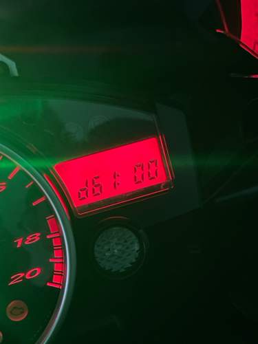

Habe versucht selber eine Diagnose auszuführen und das ist bei „d61“ gestanden. ( siehe Bild )
Muss Ich bei der Selbstdiagnose noch was drücken oder bedeuten diese „00“ das keine Fehler vorhanden sind?

D01: 18 Zeigt keinen Fehlercode an sondern die aktuelle Stellung der Drosselklappe, bei der RJ11 sollte der Wert eigentlich zwischen 15-17 Liegen, wenn der Gasgriff gedreht wird, dann sollten die Zahl auf 97-100 hochgehen, ob aber die kleine Abweichung (18 anstatt 17Grad) für eine Motorkontrollleuchte ausreicht, dass kann ich dir nicht sagen, meine aber dat hier gar keine Lampe leuchten würde, dat Mopped weiß ja eh nicht wie der Gasgriff steht, sondern nur die Drosselklappe.
@TE
Schau aber nicht nur in D61, sondern auch in D60, D62 und D63 (falls vorhanden).

Danke, werde heute mal schauen was d60 usw angibt.
Schicke es dann in die Gruppe für weitere Fragen.
Lg
Unabhängig davon kannst Du gucken, ob die Exup-Rolle und der Stellmotor funktionieren.
Bei d62 steht : 1
Das bedeutet es gibt einen aktiven Fehlercode, dieser sollte dann eigentlich auch rechts im Display angezeigt werden.
@solstice07 schrieb am 15. März 2023 um 17:38:11 Uhr:
Steht nur d62: 1
@arma_87 schrieb am 15. März 2023 um 17:54:20 Uhr:
Steht nur d62: 1
Sorry, vielleicht habe ich mich da nicht richtig ausgedrückt, der Fehlercode sollte angezeigt werden wenn du ganz normal die Zündung an machst, bzw. die Maschine startest, da es ja ein aktiver Fehlercode ist.
@solstice07 schrieb am 15. März 2023 um 18:36:10 Uhr:
Steht nur d62: 1
Da steht garnichts ..
