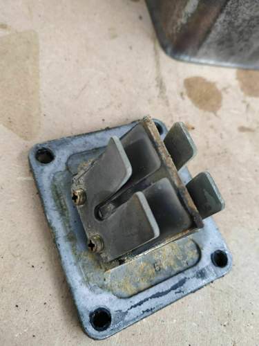

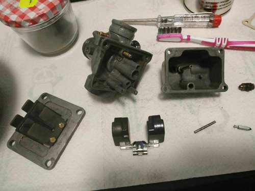

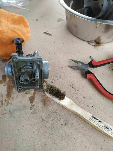

- Vergaser mit Rostumwandler + Zahnbürste relativ sauber bekommen
- Membranventil bearbeitet

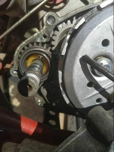

Morgen werde ich nachschauen, wieso der Kickstarter immernoch hängt, wünscht mir Glück

Sehr gut. Das wird doch was.
Bei meiner DT ist damals das Zwischenritzel gerne mal ausgeschlagen. Es ist lediglich mit einem Gleitlager ausgestattet.
Wenn es zu sehr ausgeschlagen war, hat es sich beim Kicken schräg gestellt und der Kicker hat sich dann verklemmt...
@huedefueh schrieb am 23. März 2020 um 08:17:46 Uhr:

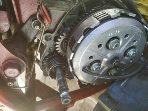

Kann gut sein, dass hier das gleiche Problem ist, hab den Motordeckel gerade offen, die Zahnräder haben ziemlich viel Spiel und greifen auch nicht perfekt ineinander.
Muss jedoch jetzt auf ne 19er Nuss warten, damit ich den Kupplungskorb abbekommen :x
Ye
Yee

Hab einen im Keller gefunden aber natürlich keinen Gegenhalter für die Kupplungsnabe gehabt
Da meine Eltern momentan soziale Kontakte so gut es geht meiden, habe ich mich kurzerhand entschlossen, den kompletten Motor auszubauen und mit in meine Wohnung zu nehmen, wo ich auf dieses "Spezialwerkzeug" warte.
Nun steht erstma äußere Reinigung an.
Um den Kupplungskorb gegen zuhalten empfehle ich dringend den passenden Schlüssel (Spezielwerkzeug - Kupplungskorbgegenhalter). Lösen mag noch mit Schlagschrauber gehen, aber spätestens beim wieder anziehen der Mutter des Korbs braucht man den Gegenhalter. Dabei irgendwie zu pfuschen mag gehen, geht aber auch schnell was kaputt dabei.
@nordsee523 schrieb am 23. März 2020 um 18:54:25 Uhr:
Ja ist wohl die sicherste und angenehmste Möglichkeit

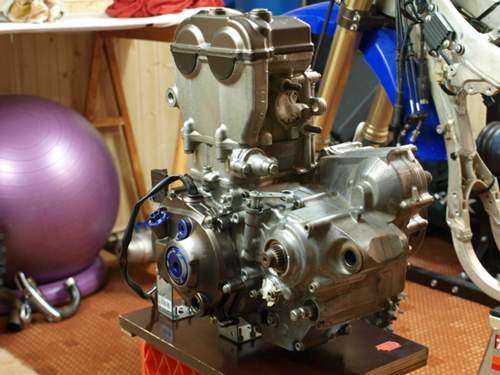

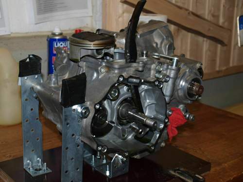

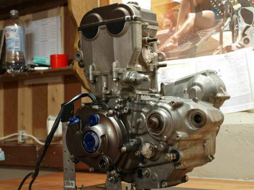

Kannst Dir auch gleich einen Motorhalter bauen, damit schraubt es sich wesentlich leichter und angenehmer. Schrauben lassen sich besser lösen und anziehen usw. Ich hoffe Du bekommst noch das benötigte Material dafür. Viel braucht es nicht. Eine stabile Platte, paar Winkel, Bohrer für die Löcher der Winkel und der Platte, Schrauben, Bolzen, Muttern und ne fette Schraubzwinge um den Halter samt Motor an einem Tisch zu befestigen. Wenn es, nachdem die Gehäusehälften soweit demontiert sind, darum geht die Hälften zu trennen brauchst Du einen Ständer in den der Kurbellenstumpf und die Getriebeausgangswelle (wo das Ritzel drauf war) durch passt während die Gehäusehälfte darauf liegt (die letzten beiden Bilder). Das ist wichtig für die entspannte Demontage und Montage der Getriebewellen, Kurbelwelle, rechte Gehäusehälfte usw.
Für die Bolzen kannst wahrscheinlich auch die Bolzen nehmen, mit denen der Motor im Rahmen eingebaut ist.
