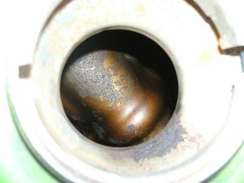

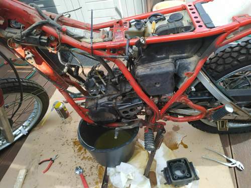

Also für den oberflächlichen Rost war das Cola ja wirklich ganz ok, aber hab mich nun für eine Zitronensäure-kur entschieden 🙂
Morgen wird sich herausstellen, obs was bewirkt hat.

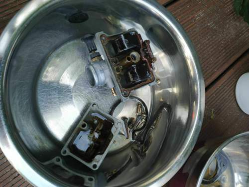

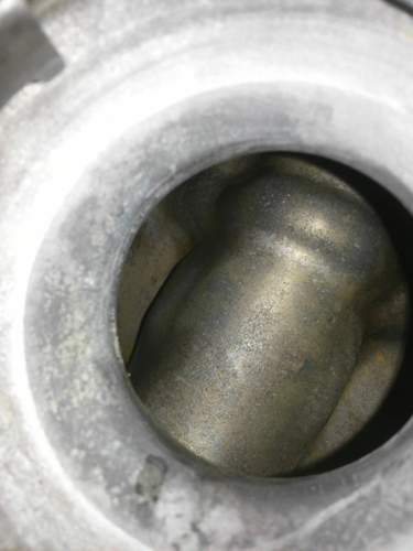

Zudem wurde der Zylinder+Kolben, Vergaser etc. entfernt und in Reinigungsbenzin eingelegt, ansich sahen beide Teile aber ziemlich gut aus.

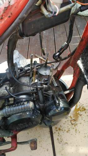

Dazu kamen weitere kleinere arbeiten, wie z.B. Auspuff weg, alle Motorschrauben gegen neue getauscht, Hinterradbremse abgebaut und in Rostumwandler eingelegt.
Der Kickstarter klemmt allerdings immernoch, werde wohl nächstes Wochenende das ganze Paket mal öffnen und einen Blick reinwerfen. Bin aber zuversichtlich, dass es nächstes Wochenende zumindest mal anspringt.

Zu schimpfen hab ich nix.
Ich würd aber intensiver einsteigen,wenn ich den Zustand der Mühle sehe.
Also nur mal husch die Waldfee wird nicht funzen und nur neue Kerze und 3 mal ankicken bis sie läuft.
So wird's nicht funzen.
Die Vergaserteile sehen echt übel aus.
Den Motor wirst Du zerlegen müssen.
Kurbelwelle muss raus und neue Simmerringe einsetzen.
Ob man da noch Pleuel mit Nadellager retten kann, steht noch in den Sternen.
Is also insgesamt viel mehr Arbeit als Du denkst.

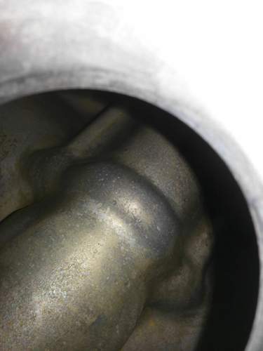

Naja, wenn du den Motor schon soweit offen hast, besorg Dir vorher neue Simmerringe und Lager. Wie siehts denn aus, wenn Du am Pleul entlang ins Motorinnere schaust? Genauso schmutzig und gammelig oder eher sauber und blank?
Die Vespa, die ich nach 20 Jahren Standzeit (davon 5 Jahre draussen, rest Garage) wieder in Betrieb genommen hatte, hatte an der Kurbelwelle einen Rostschaden, allerdings nicht am Pleullager, sondern am Drehschieber, wodurch xie Fugre dann nicht mehr vernünftig einzustellen war...

Was hat der Zylinder runter?
