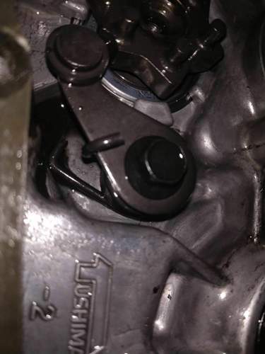

Whatsapp-image-2020-03-26-at-20-43-08
Machste was falsch, isses Schrott.

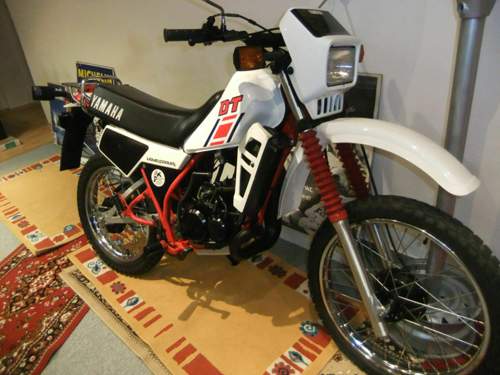

Ich habe die gleiche DT80 LC-1 wie du, in Top Zustand, dazu noch mehrere DT 80 LC-2 und RD80.
Ist doch supergeil, so ein ewig stehendes Gerät wieder zum Leben zu erwecken. Hab ich letztes Jahr mit einer 17 J. stehenden RD gemacht und dieses Jahr ist eine seit 1989 abgemeldete RD dran = 31 Jahre.
Mein Tipp: lass den Motor erst mal zu, ist verdammt viel Arbeit, man braucht einen Gehäuse Trenner und einen Kurbelwellen Abzieher, wenn man es richtig machen will. Und der Zusammenbau ist auch beim ersten mal diffizil.man kann vieles kaputt machen.
Mein Tipp wäre: wenn der Kolben Spiel hat, Übermaßkolben und Ü-Ringe rein, natürlich ausschleifen und honen lassen, nur so wird das korrekt. neues Nadellager und neuen Kolbenbolzen.
Kühlwasserkanäle reinigen und Dichtflächen vorsichtig säubern.
Neue Simmerringe für Schaltwelle und Kickstarter schaden nie. Da siffen die Teile gerne. Neue Kupplung evtl. wenn der Motor schon auf ist.
Unbedingt frisches 2T Öl rein und VORHER die Schläuche ersetzen, den dicken vom Tank zur Pumpe und den dünnen von der Pumpe zum Vergaser. Den dünnen Schlauch, da kannst du einen durchsichtigen Silikonschlauch nehmen dann siehst du ob die Pumpe liefert oder ob Luft drin ist. entlüften nicht vergessen, Kreuzschraube an der Pumpe öffnen bis frisches Öl raus kommt.
Kann übrigens sein dass deine Kickstarterfeder unten nicht eingehängt ist, da ist so ein Loch im Gehäuse, wo der Federhaken rein muss.

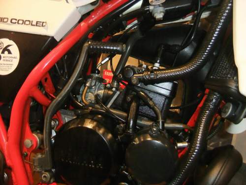

Dscf1150
Dscf1151
Dscf1157

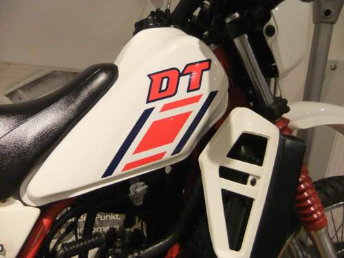

also so traumhaft wie deine sieht sie bei weitem nicht aus 🙂
Aus der Nähe fällt einem dann doch auf, dass der Rahmen den ein oder anderen leichten Rostansatz hat +paar Schrammen.
In den gleichen Farben soll sie aber bleiben.
Abe und alle Papiere hab ich jo
Natürlich kannst Du versuchen rauszufinden warum der Kickstarter nicht richtig funktioniert, das Problem beheben und dann ordentlich zusammengebaut einen Start oder Fahrversuch unternehmen. Der Vergaser sollte in dem Zug gereinigt und vorher die Bremsen überprüft werden.
Kolben zu tauschen und Zylinder zu honen bietet sich grad an, aber wenn Du erstmal wissen möchtest wie sich der Zossen jetzt verhält, mache das so.
Kann ich schon verstehen, bevor Du jetzt richtig weit einsteigst, möchtest Du mal ein bisschen reng.deng.deng von der DT hören. Das kribbelt im Bauch und ich wüsste nicht was dagegen spricht.
Ich würde den Kickstarter reparieren und schauen ob sie läuft. Natürlich mit neuem Getriebeöl, 2-Taktöl, Kühlflüssigkeit, Zündkerze und Zündkerzenstecker. Vergaser muss sauber sein. Dann kannst Du immer noch entscheiden, ob Du nur den Zylinder honen lässt und einen neuen Kolben einbaust oder mehr machen willst.

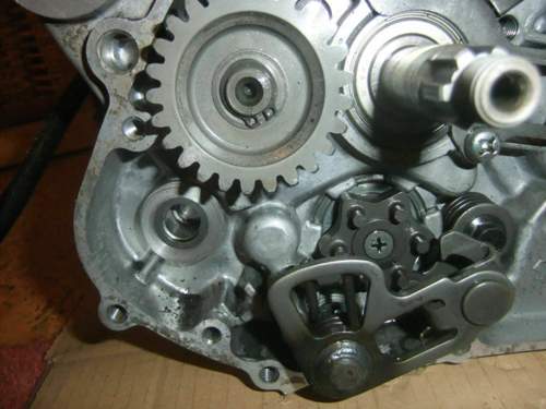

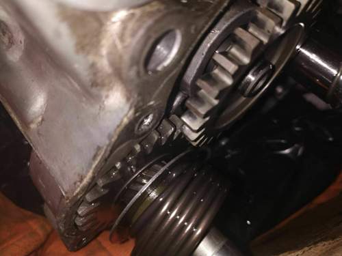

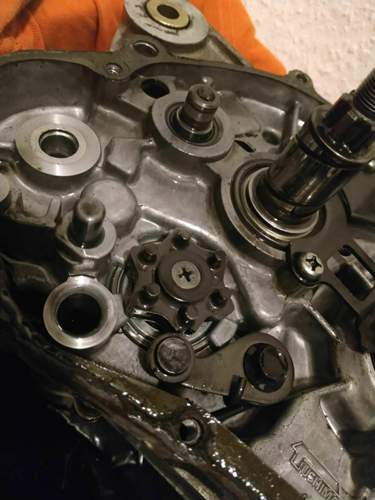

So, habe mal ganz provisorisch alles zusammengesteckt, mir kommts so vor, als wär das Kickstarter-Zwischenritzel zu hoch, bzw die "Stange" (weiß den Begriff nicht) zu weit in der rechte Hälfte des Motors.
Somit greift das Kickstarter Zwischenritzel nicht mit dem Kickstarter ineinander, wenn ich es umdrehe, mit der Wölbung nach oben passt es, aber natürlich der Kupplungskorb nichtmehr.
Jmd einen Vorschlag? 😁

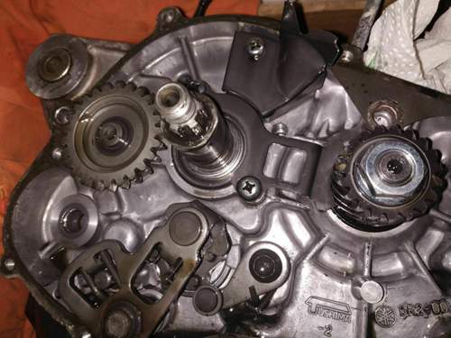

Whatsapp-image-2020-03-27-at-19-48
das Kickstarterrad ist im normalzustand auch nicht im Eingriff mit dem anderen Zahnrad.
Erst wenn man kickt, greift es in das andere Zahnrad.

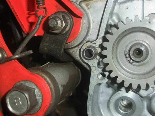

so sieht das im baugleichen RD/DT 80 Motor aus, fehlt bei dir der Sicherungs Sprengring an dem Zahnrad ?
Dscf8170
Dscf8184
@rolandnatze schrieb am 27. März 2020 um 22:53:21 Uhr:
Den Sicherungsring hab ich, hatte das Zahnrad nur zu Testzwecken einfach draufgesteckt :>
Das Zahnrad auf der Kickstarterwelle rückt beim Kicken aus (nach vorne) dann erst greift es in das Zwischenritzel.
Macht auch irgendwie Sinn 😁
Wie fest sitzt das Zwischenritzel? Meins wackelt da rum, sodass der Kickstarter garnicht erst reingreifen kann
