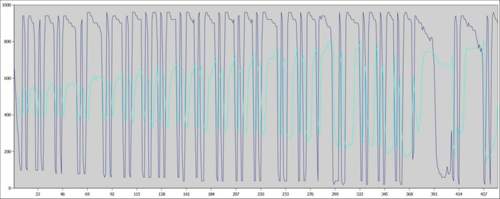

die letzte Datei sehe ich jetzt - Hier Daten nach ca. 3 Min.
diese sehe ich jetz,dank 503e2 !
er bekommt jetzt ein dickes Danke von mir !
mfg

Ui, klar. Hatte gerade irgendwie vollkommen übersehen, dass die drei zusammengehören 🙂
die Lambdas beunruhigen mich noch nicht hier ,
der LMM hat da werte ,die einem V6 gleichkommen .
meine Werte deine Werte
14 kg/h ca 0,8 V 15 kg/h pendelt zwische 0,86 - 0,98 V
16 kg/h ca 1 V 16 kg/h ca pendelt um 0,9 V
20 kg/h ca 1,1 V 20 kg/h pendelt um 1,2 V
30 kg/h ca 1,5 V 30kg/h um die 1,5 V
40 Kg/h ca 1,8 V usw
50 kg/h ca 2,2 V
60 kg/h ca 2,3 V
80 kg/h ca 2,6 V
100 kg/h ca 2,8 v
ab ca 1900 U/Min gibt es einen Knick und der LMM gibt mehr Luftmasse vor wie mein LMM !
die Spannungen gehen hoch und runter vom LMM !
man soll zwar A mit B nicht vergleichen ,ich weiß !
mfg

Irgendwas stimmt mit der Zündverstellung nicht.
Die Werte sind zu hoch.
Die hohen Werte sind nur bei Motor aus, wenn der Motor läuft müssen die runter gehen.
Ich habe mal 'nen Log (Umlaute sind irgendwie kyrillisch geraten) unseres Omegas angehängt. Allerdings muss ich sagen, dass hier das STG vom Z22XE verbaut ist.
