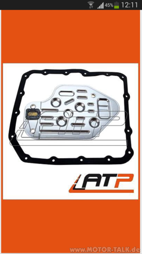

wieviel öl kommt den da genau rein
und kann man das bremsband selber einstellen einen Drehmoment Schlüssel habe ich
ich habe in der bucht nur die zwei sets gefunden
braucht man nicht mehr
dachte es sind zwei Dichtungen
Tmp-screenshot-2014-07-21-12-11-06-1498584201
so ölfilter und beide Dichtungen hab ich jetzt bestellt
wie sieht es den mit dem Öl aus
es kommt ja das dexron 3 rein aber es
gibt ja verschiedene Typen davon
und ich habe gelesen das bremsband wird mit 5 nm
angezogen und dann vier volle Umdrehungen raus ist das richtig so

hab jetzt alles bestellt 5 Liter Öl
werde erstmal Filter und Dichtung mit öl wechseln
