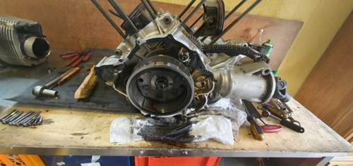

mein 2. Gang springt raus. Bevor ich jetzt die Motorhälften zerlege wollte ich erfragen welche Feder genau gemeint ist,wenn man sagt dass, nach dem Schaltvorgang die Schaltgabeln nicht mehr genug in ihrer Position gehalten werden. Wo sitzt diese Feder? Innerhalb oder Außerhalb vom Motorgehäuse. Hat da evtl. jemand ein Foto?
Und 2. Frage, beim drehen des Motors um zu sehen wie die Getriebezähne aussehen ist es mir passiert das ein Kolben gekippt ist und jetzt aufliegt, ich den Motor aber nicht mehr anders herum drehen kann. Ist das vielleicht der Anlasserfreilauf der da blockiert? Oder was sonst? Der Zylinder und Kopf sind ab. Siehe Bild. Da war er aber noch nicht verkanntet. Ich wollte damit nur den zerlegungszustand zeigen.

blöde frage ich weiß
aber das whb zur mopete hast du ?
und über wieviel schraubererfahrung verfügst du ?
denn ein senkrecht geteiltes getriebegehäuse, wie bei der xv,
zu zerlegen und
DANN
wieder zusammen zu bauen,
kann! zu einer wahren herkulesarbeit werden.
ICH ,
mit nun reichlich 30-40 jahren erfahrung mit dem zerlegen von motoren + getrieben ,
lasse DAVON abs. die finger weg.
da dürfte es das eine oder andere ECHTE spezialtool geben , um irgend welche lager oder so zu ziehen
und nachher wieder aufzupressen.
nein danke .
Bin selbst 47 Jahre jung, habe Erfahrung im schrauben. Habe bei 9 Werkstätten angerufen, keine wollte/konnte wirklich helfen. Oder es wurden gleich Preise in den Raum gestellt wo ich ein gebrauchtes Motorrad dafür bekomme. Ich habe zu viel investiert um einfach zu sagen, zack weg - nächstes. Bevor ich die hälften trennen muss, was ich versuche zu vermeiden wenn nicht nötig, wollte ich eben erörtern was noch in Frage kommt wenn der 2. Gang raus springt. Die Zahnräder und Mitnehmer sehen wie neu aus. Von daher kann ich mir nicht vorstellen das die das Problem sein sollen. Natürlich kann man das nur bei völlig zerlegten Motor ganz genau feststellen. Das Polrad wird wenn der Abzieher da ist als nächstes demontiert und dann gucke ich weiter. Es ist schon schwer überhaupt Schrauber zu finden die Aussagefreudig sind und mir eine Hilfe wären. Scheint rar gesäht zu sein.
Eine Schaltwalze mit einem Nockenprofil bringt die Schaltgabeln in Schaltposition.Springt ein oder mehrere Gänge heraus sind die Schaltklauen an den Rädern defekt oder Schaltgabeln verbogen.
Habe aber auch gelesen das sowas passiert wenn das Gestänge etwas ausgeleiert ist. Sind halt viele Faktoren möglich.
Ich würde empfehlen,wie schleife schon erwähnt hat,das Zerlegen des Motors von nem Profi durchführen zu lassen.
Vertikal geteilte Motoren wieder zusammenzubauen ist keine einfache Arbeit.
Such Dir lieber einen Ersatzmotor oder Teileträger.
Einen Ersatzmotor ist wohl unmöglich zu beschaffen, wie es scheint. Und keine Werkstatt will einen zerlegten motor weiter bearbeiten, wegen Garantie und Haftung.
Das hättest Du Dir vorher überlegen sollen.
