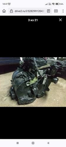

Paar Fotos vom identischen Gebläse vieleich hilft es dem ein o anderen
Save-20220513
Screenshot-2022-05-12-18-47-53-904-org-mozilla-firefox
Wie herum muß ich den Motor ausdrehen Bild 1 o 2 wahre für Hilfe dankbar weiß nicht sicher ob ich das mit meinem gebrochenem Schultergelenk im November hin bekomme.

Also ich komme nicht weiter wundert mich auch nicht bei der falsch zusammengewachsen Schultergelenk hab die Kraft nicht, und weiß vor allem nicht wie den Motor zu Entriegeln um in herauszuziehen. Danke für die Hilfe
Also habe nun Mal versucht die Stecker die vom Zündschloss kommen Gelber U Orangener mit Belüftet Sicherung zu überbrücken Motor bleibt Tod. Denke ist devenetiv der Wiederstand am Motor
So für alle die einen Citroen Cara Picasso 1.8i 16v 115PS mit Klimaautomatik das gleiche Problem haben, in 20min ist auf dieser Seite alles Perfekt erklärt
