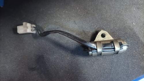

Den Kondensator der Zündung würde ich auch mal auf die Liste der Verdächtigen setzen. ich könnte mir schon vorstellen das der bei hohen Drehzahlen den Zündfunken killt. Generell ist die Qualität der Kontakte heutzutage ziemlich schlecht, ich hatte mir deshalb seinerzeit eine elektronische Piranha-Zündung eingebaut. Lässt alle Zündungs-Probleme vergessen.

Habe oben vergessen zu schreiben, dass ich einen Neuen Kondensator eingebaut habe. Ich habe auch schon die Zündspulen mit den von meiner 400er ausgetauscht (die haben die selben).
